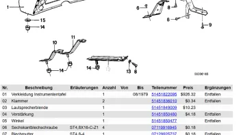

    unter Jaschi s Link sind leider nur die Nummern der lieferbaren Teile aufgeführt. Hier ein Screenshot mit allen Teilenummern.
    Die Positionen 4 und 5 habe ich noch unterm Dachboden liegen, falls du sie benötigen solltest.

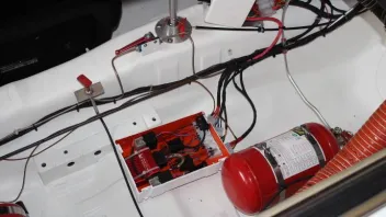

    Beim E 30 ist das über dem Handschuhfach verschraubt. Ob sich das ohne weiteres als Basis nutzen lässt ist eher fraglich. Warum umständlich wenn's einfach auch geht? Ich hab mal ein wenig gegoogelt. Die Batterie scheint beim E 24 vorne links zu sitzen. Da weg und in dem Kofferraum und dort das STG hin. Hab ich bei mir ähnlich gemacht wenngleich noch ohne es besonders aufzuhübschen. Hatte nur eine Woche Zeit denn ich wollte nach Kressbronn :zwinker:

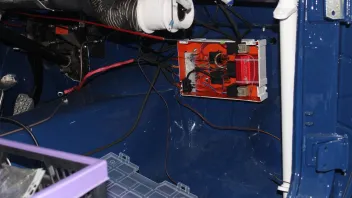

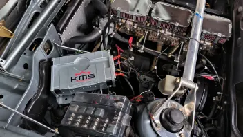

    Jetzt habe ich die Problemstellung verstanden. Ja, das ist doof, wenn man irgendwelchen Basteleien auf die Schliche kommen muss. Im ersten E 21 Rennauto saß die KMS - in genau diesem Kasten - auf der Beifahrerseite. Geht im Straßenauto so leider nicht. Beim zweiten innen an der Spritzwand. Ich hatte auch erst überlegt das irgendwie innen zu verstauen aber das ist beim Serienauto ein riesen Akt zumal ich Einzelzündspulen habe und somit ein paar Kabel mehr. Siehe Bild. So sieht das von innen aus.
    Für den Fall, dass Du es ggf. doch ähnlich gestalten wolltest, es handelt sich bei der Box um einen Systainer der Firma Tanos. Die neuen haben einen praktischen Drehverschluss. Auf absehbare Zeit möchte ich mir so einen einbauen und das Gekable etwas hübscher gestalten. :smile
