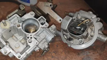

Im Inserat war klar beschrieben, dass der Motor nicht richtig anspringt, vermutlich aufgrund von Problemen mit dem Vergaser. Bei der Besichtigung sprang er jedoch an und lief für einige Sekunden und er lief auch rund etc, ging dann aber wieder aus. Von daher wusste ich, dass ich mich hier zuerst an den Vergaser bzw. die Kraftstoffversorgung machen werde. Hierzu auch 1-2 Bilder:
Wie man sieht hat hier Jemand versucht den Vergaser mit Majonaise (???) abzudichten
. Da war mir klar, dass ich das Dingen überholen muss, also einen Überholsatz bestellt, Komponenten geprüft und gängig gemacht und in Vergasergrundeinstellung wieder eingebaut:
Gestern habe ich leider festgestellt, dass die mechanische Benzinpumpe vermutlich hinüber ist. Schätzungsweise ist die Membran porös geworden und schafft es nicht mehr an der Leitung zu nuckeln. Das wird also der nächste Zahn, den ich ziehen werde ![]()
