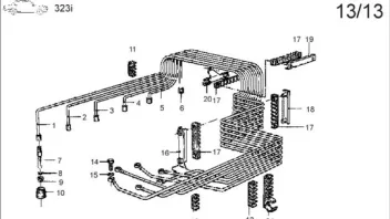

  • Ein ganz leichtes ruckeln und unrunder Leerlauf ist noch da, ich habe jetzt Mal alle einspritzdüsen ausgebaut und mach 6 neue rein dabei ist mir aufgefallen das bei mir keine isolierbuchse und Buchse im ansaugkrümmer vorhanden ist und auch keinen Platz hätte sondern nur ein o-ring und eben die einspritzdüse
    Teil 10 und Teil 9 fehlt bei mir und hätte auch keinen platz, gab's da evtl bei den ansaugkrümmern Unterschiede?
    Das mit dem Ventilspiel merk ich mir, danke für den tipp:good2:
  • Dan fehlt bei mir 6x die isolierbuchse..
    Obwohl ich vermute das der o Ring genügt und die isolierbuchse keinen Platz mehr hat
    Wo bekomm ich da ne neue, die ist nirgends mehr lieferbar
    Oder soll ich umbauen auf die Version nur mit Buchse?🤔(Also nur die 10)
