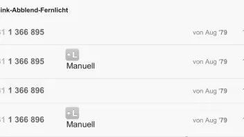

  • Muss jetzt weiter den richtigen Schalter Blink-Abblend-Fernlicht suchen.
    Wenn ich die VIN des Autos eingebe, bietet mir das System 2 Schalter an, die sich lediglich durch eine Abweichung bei der letzten Zahl unterscheiden (Foto).
    Gibt es da tatsächlich einen relevanten Unterschied? Und welcher Schalter ist der richtige?
    Und wenn ich schon Fragen habe: was sollen die „*L“ und das „Manuell“ sagen?
  • Mutmaßung - L wie Linkslenker vielleicht?????
    oder
    Also ich habe einen 07/1979 iger (VFL) und ich habe damals von Anderl einen Blinkerstock gekauft. Leider erwies sich dieser dann erst vor kurzem als "falscher" für meine Baureihe.

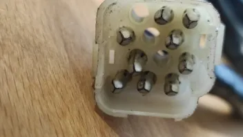

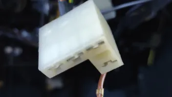

    Es gab die ersten ab 1975 die waren am Schaltkopf also von der Plastikverkleidung her rund. Später dann Eckig aber mit einem Kabelbaum für Warnblinker/Blinkerrelais die eine Art L-Form hatten/haben (Bild Nr.1).
    Auch ist im Stecker des Kabelbaum ein Pin (10 belegte Pin) mehr (Bild d) als in dem Kabelbaum des NFL (Bild NFL) nur neun Pin.

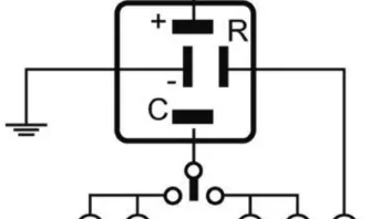

    Die später produzierten nach 08/1979 hatten dann schon die "normalen" Relais-Sockel 4-Pin, die - die man heute halt kennt (Bild Nr.2).
    Möglich das dies der Unterschied ist, also der Stecksockel für die Realais!!!!

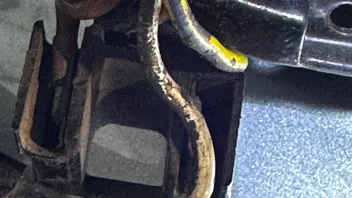

  • Ist schnell erklärt. Ellmi und Ekki - nochmals Dank an beide - haben die richtigen Hinweise gegeben. Die Arbeiten begannen mit der Umrüstung auf die LED’s. Dazu kam eine durchgebrannte Standlichtbirne und eine verrutschte Isolierung im linken Scheinwerfer. Um es sicherer und abschließender zu machen habe ich die Scheinwerfer von vorne entnommen, also Grill etc. weg, Stromversorgung bei den unterschiedlichen Schalterstellungen geprüft, dann in Ruhe (und Wärme😉) die Isolierung des Standlichts erneuert, die Abdeckkappe sorgfältig auf den Scheinwerfer gesetzt, Scheinwerfer mit Abdeckkappe von vorne eingesetzt, Stecker angebracht, Grill, Blinker und co. angebracht Geht zwar länger, aber das Arbeiten ist einfacher.
