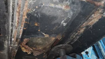

  • Hallo zusammen,
    .Stellt sich leider heraus, ein Fass ohne Boden zu sein. Wortwortlich. Am boden sind von vorne bis hinten umfangreiche Schweißarbeiten notwendig. Dazu kommen Tank, Standzeit von ca 30jahren ect. Was meint ihr? Von welcher Preisrichtung spricht man bei den Schweißarbeiten? Und hat das Auto Potenzial, am ende den Kaupreis+Aufbereitungskosten zu übersteigen? Oder ist das ein Wirtschaftlicher Totoalschaden?
    Vielen Dank im Vorraus!
    Mfg Leon

  • Hmm, das Auto schaut ja auf dem von oben Bild ganz gut aus und ich finde den auch sehr gelungen...
    Ist auf jeden Fall was besonderes - auch wenn sich das vermutlich nicht in einem höheren Wert zeigen wird.
    So wie es ausschaut sollte alles unter dem Boden ausgebaut und überholt bzw. erneuert werden.
    Am besten innen die Sitze, Türverkleidungen und Teppich rausnehmen so wie Tank und Hinterachse ausbauen - dann kannst schauen,
    was am Blech alles gemacht werden muss. Ein Renditeobjekt wird das sicher nicht, dafür sind die Ersatzteile zu teuer.

  • Das Auto ist etwas für jemanden der Bock darauf hat und alles seber machen kann. Ansonsten übersteigen die Kosten den Wert des Autos.
    Ich sehe eigentlich nur die normalen Stellen beim E21 die vom Rost befallen sind. Was allerdings zusätzlich schon verpfuscht wurde, sieht man erst, wenn man alles frei legt. Die gammeligen Achsteile kommen vom langen stehen. Sollte halt alles aufgearbeitet werden. Sonst macht es keinen Sinn.
    Ob die K-Jet nach der langen Standzeit noch funktioniert, möchte ich bezweifeln.
    Alles viel Arbeit die ins Geld geht, wenn man nichts selber machen kann...

    Das Teil sieht auf den ersten Blick untenherum etwas angebraucht aus, aber das hat eben viel mit der Standzeit zu tun. Wenn die Anbauteile / Fahrwerksteile erst mal gereinigt / gestrahlt sind wird das schon viel besser erscheinen als jetzt u. alles andere ( Leitungen / Schläuche / Dichtungen u. Lagergummis ) muss ja eh ersetzt werden. Die komplette Kraftstoffaufbereitung ist mit Sicherheit komplett instandzusetzen, wenn das Teil wirklich mehr als 25 Jahre gestanden ist.

    Viel Aussagekraft haben deine Bilder noch nicht, nur an Hand der Bilder ist hier schlecht einzuschätzen ob das überhaupt sinnvoll machbar ist, oder ob eine bessere Karosserie eine Alternative wäre.
    Wäre der optische Zustand für dich i.O. oder ist dir das schon zu schlecht ?
    Im Blechbereich wurde schon einiges gemacht, aber nur mit dem Anspruch nochmal 2 Jahre zu fahren, so wie das aussieht, einziges echtes Problem, welches ich sehe, sind die beiden Längsträger vorne, die sind restlos fertig u. sollten Ersetzt werden, was aber nicht ganz so einfach ist, da schlecht beschaffbar.
