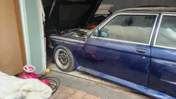

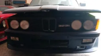

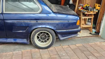

Habe mir dieses Auto gekauft, und würde gerne mehr darüber erfahren. Ich habe gehort der Ostermeier Breitbau von 1991 soll sehr Selten sein. Kennt oder hat ihn jemand? Vielleicht hat das Auto dann noch Potenzieal zum Oldtimer
Kennt Jemand diesen Breitbau? Ostermeier e21
