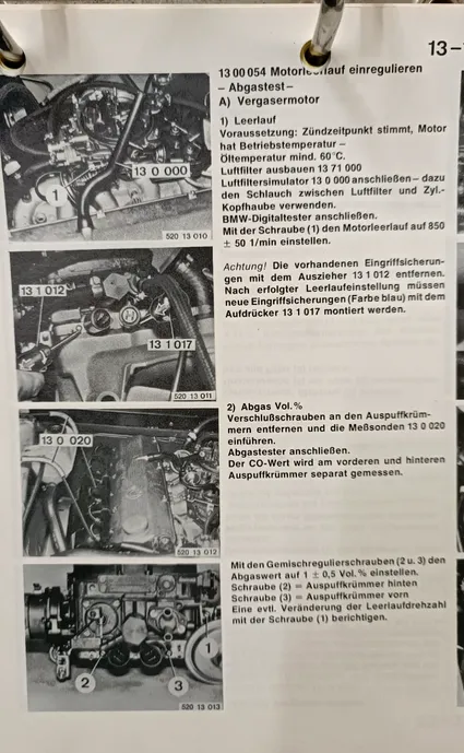

    Im Moment arbeite ich an einer Lösung für die CO Messung an den Abgaskrümmern,so das man Zylinder 1-3 und 4-6 einzeln messen kann.
    Baue mir dafür aus 6mm Ermetorohr und 2 Hähnen eine Brücke zwischen den Krümmern und setze dort 3/8" NPT auf 6mm Ermetoverschraubungen ein.
    Nach der Messung kann man dann Blindstopfen in die Verschraubung einsetzen.

  • Im Moment arbeite ich an einer Lösung für die CO Messung an den Abgaskrümmern,so das man Zylinder 1-3 und 4-6 einzeln messen kann.
    Für den 4A1-Vergaser, also 320/6, gab es ein Spezialwerkzeug von BMW. Ähnlich wie Du es vor hast.
    Die Öffnungen sind also in den beiden Krümmern vorhanden. Meist sind aber die Verschlußschrauben nicht mehr zu entfernen, weil fest gegammelt.
    Ich hatte das Werkzeug mal von einem Freund ausgeliehen. Muß aber sagen, daß ich es nicht sonderlich praktisch fand...

  • Moin
    Das Werkzeug hab ich in der originalen Reparaturanletung gesehen,da die Schrauben ja eh fest sind und ausgebohrt werden müssen kann man da ja auch gleich Verschraubungen einsetzen.
    Mit einer Brücke und Hähnen dazwischen braucht man nur einen Anschluß für den CO Tester.
    Man schaltet dann einfach auf die passenden Zylinder um.
