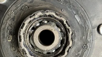

So Leute, frage zu den Domlagern vorne. Hoffe man kann das auf dem Video erkennen. Ist das normal dass der so in der horizontalen bewegen muss/darf? Die sind kein Jahr alt und keine 2000 km.
Und hier noch eins.
Domlager dürfen kein Spiel haben,die sind durch.
Kann das wegen falscher Montage passieren? oder ist es einfach ein Materialschwäche. Die waren neu und damit bin ich keine 2000 km gefahren.
Theoretisch kann man die ja kaum falsch montieren,aber zu starker falscher Sturz kann die Lager so belasten das sie nicht mittig laufen.
Wenn die Position stimmt darf das nicht passieren.
Oder ist der Dom selbst irgendwie ausgebeult das die Position nicht stimmt?

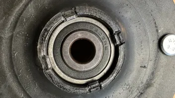

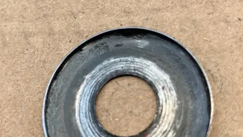

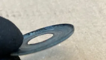

Ich hoffe jemand ist grad online und kann mir schnell antworten. Stehe grad davor neue Domlager einzubauen. Jetzt die Frage. Unten kommen zwei Scheiben.eine unterlegscheibe und eine schmutzschutzscheibe oder wie sich das Ding auch nennt.
Muss diese zwingend mit montiert werden?
Weil der neue keine offenen Kugellager zeigt und diese schutzscheibe auch dan am Rand streift.
Von oben nach unter….
…FAG
…MEYLE
… Schutzscheibe seitlich
… schutzscheibe von oben
Im installierten Zustand hat das Domlager kein Spiel gegenüber der Druckstange vom Stoßdämpfereinsatz. Ich habe bei allen meinen BMWs Meyle Domlager installiert und bin damit sehr zufrieden. Allerdings habe ich auch einmal das beschriebene Problem mit dem Spiel gehabt. Nachziehen der Mutter der Druckstange vom Stoßdämpfereinsatz hat das aber gelöst.
Bei offenen Kugellagern muss die Staubschutzscheibe auf jeden Fall installiert werden und ich würde die Lager vorher fetten, bei geschlossenen nur als Abstandshalter wenn sich das Domlager nicht fest auf dem Federbein aufschrauben lässt (am besten ohne Feder mal festschrauben, dann sieht du sofort ob das Spiel weg ist). Ein Spiel wie auf dem Video darf das Domlager nicht haben. Meiner Meinung nach sitzt das Domlager nicht fest auf der Druckstange.
