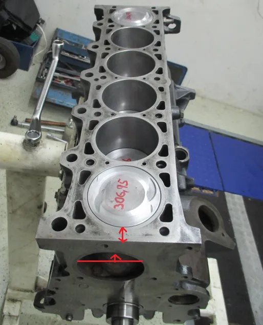

Sollte es bohren werden so tendiere ich ja schon fast zu 84mm Bohrung. Stegdicke sind 10,xxmm und nach dem bohren wären noch 6,xx mm Stegdicke übrig. Das ist meiner Meinung nach beim dem Gussblock in Ordnung. Schauen wir mal, ich hole mir da noch ein paar Meinung zu ein, evtl. ist es auch gar nicht notwendig.
die Stegdicke ist da nicht so ganz ausschlaggebend.
Wenn Du Dich mit dem Gedanken "Aufbohren auf 84mm" beschäftigst, messe doch mal, am besten wenn die WaPu raus ist.
Mit einem Tiefenmaß von der Block-Fläche bis zum Außenmaß der Laufbuchse (durch die Öffnung des WaPu) in den Wasserraum.
Und dann mal von der Block-Fläche bis zur Bohrung (jetzt noch 80mm)
Und dann zieh mal von diesem Maß noch 2mm des Aufbohrens ab und vergleiche, was da noch übrig bleibt.
Du wirst Dich wundern, was nach dem Aufbohren da noch übrig bleiben würde.
Nachtrag: auf dem Bild Kopf-Brennraum würde ich mal vermuten, hat der 1.Zylinder voll mit Wasser gestanden.
Hier mal vor weiterer Bearbeitung recht genau, auch am Block besonders von den Schraublöchern zum Wasserkanal nach Rissen zu suchen.

Das mit dem Aufbohren ergibt noch ein anderes Problem. Das hatte mein Motorenbauer auch schon mit einem Benzmotor versucht und brauchte 4 Motoren bis einer OK war. Das Problem sind die Lunker im Guss. Also Lufteinschlüsse, die man so nicht erkennen kann.
Wenn Du auf 84mm gehen willst, dann suche Dir besser einen ETA-Block. ETA-Kolben gibt es noch als Übermaß. Da wäre der Zustand dann relativ egal und Du kannst mit der Kurbelwelle direkt auf 2,7 l gehen...

natürlich, ebenfalls ein Argument und wenn das eh schon so dünnwandig wird und du hast da noch Luftblasen im Guss hält das nicht ganz so lange.
Das beste wird allerdings sein, dass ich abwarten muss wie der Zustand vom Block ist. Erst wenn ich das OK bekomme mache ich weiter denn es darf gerne ein 2.3l bleiben. Nur wenn es keinen Sinn mehr macht muss ich mir etwas anderes überlegen.

Ich kann vom Aufbohren nur abraten, lief zwar danach einige tausend Kilometer, aber dann ist er uns gerissen.
