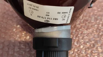

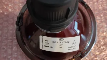

  • Andreas, ich habe die Original Hella's und die Nr. ist identisch wie der TÜV sie vorgibt. AL/FL deute ich Abblendlicht/Fernlicht.

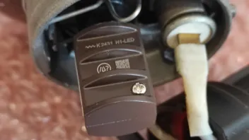

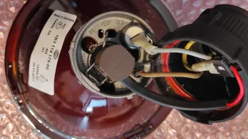

    Jaschi & Vespa: .....ich habe mir die Philips Ultinon Pro6000 Boost versuchsweise gekauft und andere Abdeckkappen besorgt.
    Mein Fazit, ohne jetzt großartig einen Adapterring an zu fertigen oder die originalen Abdeckungen aus Metall zu verändern, geht es - rein vom Platz unter den besorgten Abdeckungen (siehe Bilder) und Mechanisch - recht gut.

    bei den Philips Ultinon passt das alles unter die originale Kappe - im eingebauten Zustand ist das allerdings echt fummelig. Würde jetzt auch jedem raten die Scheinwerfer dazu auszubauen. Für den Fall, dass jemand die Osram LEDs im FL verbauen möchte, oder andere etwas grössere Leuchtmittel geht es mit den originalen Abdeckungen beinahe nicht und ist mega fummelig. Dann helfen die Distanzringe echt was.
    Für die elektrische Funktion musst du noch den Masseanschluss auf die Minus Leitung der LED bringen - die "Sparverdrahtung" in der Bedienungsanleitung hat bei mir keine Funktion gehabt.

    Okay, ich habe mal direkt die E30 VFL Kappen mit den E21 Metall-Kappen verglichen und für mich festgestellt, das diese Plastik-Kappen etwas tiefer innen sind und dass dann wiederum nicht so fummelig werden wird. Das schwarze Massekabel von der LED werde ich mit dem braunen Kabel verbinden. Denke das wird doch reichen!????

    Ich habe mich mit Philips etwas auseinander gesetzt. Deren LED benötigt als Masse einen flachen Kabelschuhe. Original ist eine runder für die Gesamtmasse verbaut.
    Die hat Philips bestritten und mir ein Bild von der Abnahme zugesendet. Darauf sah man deren Pfusch gebastel.
    Man muß eine Lösung hierfür selbst bauen.

  • Ja, das mit der Masse hätte man bei den H1 vielleicht besser lösen können indem man den Sockel der H1 als Massepunkt verwendet hätte, wie es bei den Halogen ja auch ist. Da die Standlichtbirne aber auch die Masse braucht, muß man einen zusätzlichen Anschluß herstellen.
    Das ist bei Osram aber auch nicht anders! Schlimmer sogar, weil der Kühlkörper größer ist und das ganze nicht mehr unter die normale Kappe passt.
