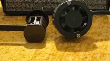

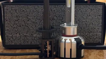

  • Nachdem die Osram H1 LED 2023 auf den Markt gekommen sind und die Aussicht auf Zulassung für den E21 gut war,
    hab ich mir einen Satz davon gekauft. Da das allerdings kein Plug n Play tausch wird, wanderten die erstmal ins Regal .

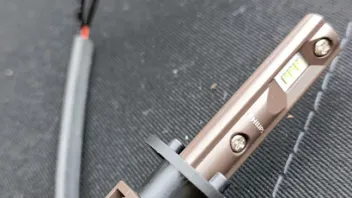

    Als Ekki dann sein Auto auf Philips LED mit Zulassung umgebaut hat, hab ich nochmal geschaut ob die Qsram zwischenzeitlich auch Zulassung haben -
    leider nicht. Also noch ein Satz Philips LED H1 bestellt wegen der Zulassung.

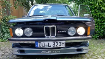

    Nach dem Umbau nun hier mein Eindruck und Einschätzung der beiden LED H1 Leuchten;
    Gleich zu Beginn - ich habe keine Vorher-Nachher Bilder gemacht, da ich auf jeden Fall von einer Verbesserung ausgehe :)

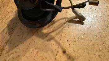

    Die Osram haben geringfügig bessere Werte, sind allerdings sehr klobig und haben hinten einen kleinen Lüfter eingebaut. Meine Einschätzung zur Zulassung für den E21 : Wird von Osram für dieses Leuchtmittel eher nicht kommen, da dieses von der Bauform für den Hauptscheinwerfer zu gross ist. Beim Hauptscheinwerfer sitzt das Leuchtmittel nicht mittig, die Kappe passt nicht mehr und auch der Kabelschuh des Masseanschluss müsste zum Einbau extrem verbogen werden und ob dann alle Kabel noch rein passen ... . Im Fernlicht passt die Osram inklusive Kappe gerade so mit entfernen des kleinen Knickschutz.

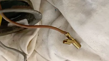

    Zum Anschluss an das KFZ muss auf jeden Fall + und - am Leuchtmittel angeschlossen werden, die in der Anleitung gedruckten Schaltungen mit nur einer Leitung am Leuchtmittel funktionieren beim E21 nicht. Ich hab am Massekabel der Kappe noch einen weiteren Kabelschuh fur - der Leuchte aufgecrimpt. Habe dann alle Kontakte mit Klebeband isoliert.
    Fazit - Ich würde auf jeden Fall die Philips empfehlen, die ist kleiner und somit besser einzubauen, außerdem mit Zulassung.
    Die letzte Leuchte muss noch eingebaut werden, dann bin ich mal auf das Ergebniss gespannt :klap:
