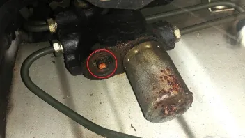

    Letztes Wochenende habe ich die ersten 1000 km, nach der langen Standzeit, geknackt und hoffe das noch mehrere dazu kommen. Leider flackerte die Bremskontrolllampe auf dem Rückweg meiner kleinen Ausflugsfahrt.
    Wie sich dann später bei einer Kontrolle herausstellte, war es der Kraftregler, der dann das Zeitliche gesegnet hat. Bei einem Member hier im Forum Vincent (PhoenixOrange).

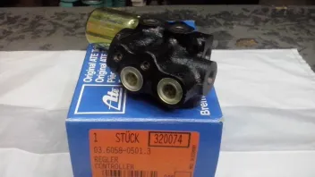

    Ich hatte durch Zufall einen NOS erwerben können den ich jetzt verbaut habe. Ich hoffe mal das dieser nun eine Weile hält, denn diese Teile wie ihr wisst sind eher nicht mehr zu bekommen.
    Aber genau das wiederum spornt mich an und ich versuche mal heraus zu finden was der Grund der Undichtigkeit ist.......sicher ein O-Ring oder ähnliches.

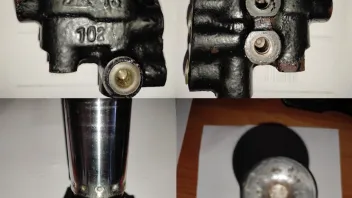

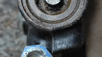

    Laut meiner Bestandsaufnahme (Bilder vom 10.12.2020) sah der Regler schon recht angegriffen aus und hat bestimmt jetzt den Rest nach den 1000 km bekommen. Ich werde den aber mal behutsam zerlegen. Parallel hatte ich bereits anfragen bei ATE Classic gestellt über die Verfügbarkeit oder aber Kompatibilität aus anderen Fahrzeugen. ATE hat mir leider dahingehend nicht wirklich helfen können. Ich habe jetzt nochmals angefragt, ob es wenigstens Ersatzteile gibt - die Antwort steht noch aus.
    Ich werde jedenfalls versuchen eine Lösung zu erarbeiten, denn es kann ja nicht sein das solch ein blödes Stück Metall, welches ja mit zwei Madenschrauben und einem Druckkolben zusammen gesetzt wurde, nicht reparabel ist!? Oder? Natürlich unter Berücksichtigung der Sicherheit. Denn ins leere will niemand treten, wenn er Bremsen muss, ich auch nicht.

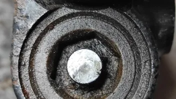

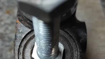

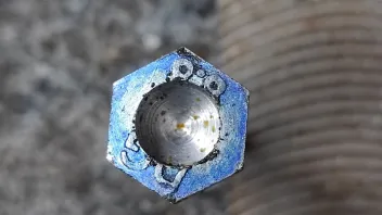

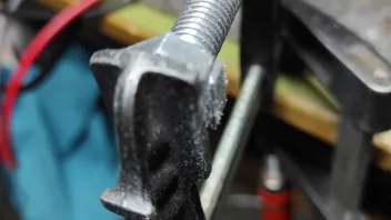

  • täädää.....Ich hatte eine Idee und habe die auch prompt umgesetzt. Eine 16`er Schraube mit einer Bohrung in der Mitte, dann jeweils alle Seiten des Schraubkopfes mit einer Metall-Bügelsäge so absägen, dass ich auf ein 14`ener Maß komme. Am Ende des Gewinde dann eine Mutter aufgeschweißt, um mit einer Ratsche den Kolben heraus zu schrauben.
    Das Werkzeug ist nun fertig, mal sehen ob sich mein weiteres Vorhaben umsetzen lässt.

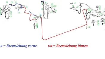

  • So, hier also meine Überlegung und Auswertung. Wenn ich also von VFL auf FL umbauen würde, dann müsste ich also vom Hauptbremszylinder ausgehend die Bremsleitung der Vorderradachse an der Stelle zusammen bringen wo die in den Bremskraftregler gehen (auf dem Bild die blaue Leitung 13 + 11 nähe Bremskraftregler.
    Dann wäre also die Leitung ab Hauptbremszylinder (rote Leitung 2) die Leitung, die entweder in den Bremskraftregler Version II also Facelift oder halt in einen stufenlos einstellbares z.b. "Tilton Regelventil" zur Hinterradachse geht.
    Ein neueres Regelventil müsste dann sicher auf dem Bremsenprüfstand eingestellt bzw. abgeglichen werden.

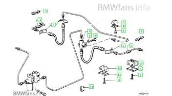

    Die beiden Bilder der Bremskreise hinten VFL und FL zeigen ja die unterschiedlichen Bremskraftregler.
    Ich habe mir dieses Bild rein zur Erklärung/Vorstellung erstellt und vielleicht hilft es ja auch anderen, die wie ich es gerne verstehen wollen. Ich denke mal, dass ich hier fast richtig liege - oder?
    Grüße Bernhard

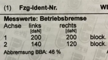

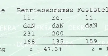

  • so sehe ich es auch... Die Werte ergeben sich dann nur noch aus Wagengewicht, Untergrundbeschaffenheit und evtl. Bremsverteilung...
    Ich habe beim E21 aber meist Werte von 170-220 an der Hinterachse.
  • Ich bin auch mal durch meine letzten Prüfberichte gegangen ...
    VA: immer so um die 240 bis 250
    HA: immer so um die 120 bis 160
    Feststellbremse: immer so um die 120 bis 150
    Demnach ist an Carstens (Gottschi) Bremse nix auszusetzen, oder? Aber es gibt TÜV-Prüfer, die immer was zum Mäkeln brauchen ...
