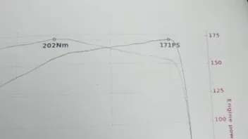

Ich war gestern mit meinem Ersatzmotor M10b20 auf dem Prüfstand, hatte ihn letzten Winter aufgebaut und war sehr zufrieden mit der Performance. Ich hatte so 160PS im Kopf raus gekommen sind 171PS. Gruß Carsten

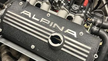

Woher kenne ich bloß diesen Ventildeckel.....

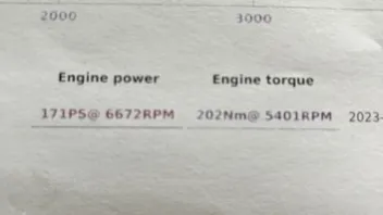

bei welchen Drehzahlen sind die Leistungen?
171PS bei 6700 U/min, Max Drehmoment bei 5400 U/min

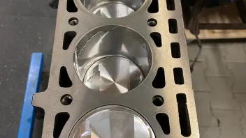

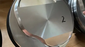

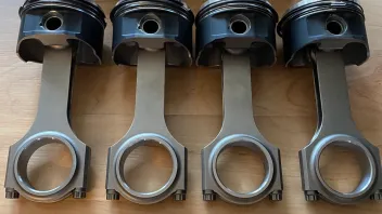

2 Liter Hubraum, 144er Pleuel, Schmiedekolben, Verdichtung 10:3 Zylinderkopf E21 Brennraum, Kanäle bearbeitet, Ventilführungen Neu, Ventile 46/39 Schrick + Federn, Schrick NW 304 Grad, Verstellbares Nockenwellenrad. Bis auf die KW ist alles Neu im Motor. 45ziger Einzeldrossel von Jenvey, Kennfeld Zündanlage, Steuergerät Delta 400.
