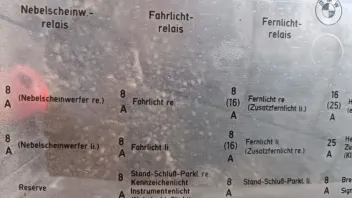

Schau mal Sicherung, nehme an, dass dein Standlicht vorne rechts auch nicht geht?
Standlicht vorne rechts geht. Spannung am grau/grünen Kabel des Lichtschalters liegt beim einschalten an, bloß hinten kommt nichts mehr an...

Welche Sicherung könnte es wohl sein?
Tja, die Sicherung 8a war es nicht... Der Kabelschuh darunter im Sicherunskasten von dem die 2 grau mit weis Leitungen weglaufen war es. Jetzt geht alles wieder 😊 danke für die Tipps.
