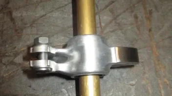

    hab noch einen Satz Kipphebel hier liegen.
    BMW letzter Stand
    1 Satz gebraucht, aber in TOP Zustand und zusätzlich die Oberfläche bearbeitet.
