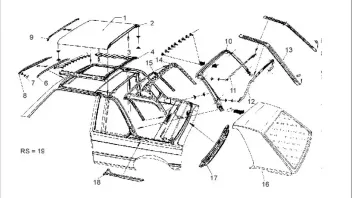

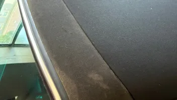

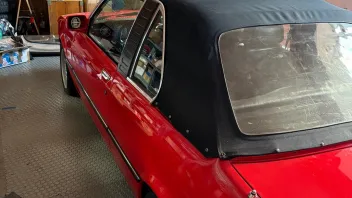

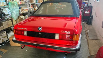

    Zuerst das Hardtop Teil getauscht:
    Man sieht sehr schön den Unterschied zwischen dem Stoff der schon länger drauf und mittlerweile ganz schön dreckig und dem neuen, welcher die ganze Zeit verpackt war.
    Die Reparaturanleitungen für ein Baur-Verdeck waren bei mir leider recht rar, und die Explosionszeichnung hat mich definitiv ein paar Minuten zum verstehen gekostet
    Ich hab’s dann aber letztendlich doch hinbekommen, ganz nach dem Prinzip „Fuck around and find out“… wie so oft schon in den zwei Jahren Wiederaufbau. Aber schon hatte der Baur endlich sein Dach wieder.
    Nur die Dichtung zwischen Verdeck und Kofferraumblech ist mir noch abgängig, die kommt nachträglich drunter. Die muss ich nur erstmal finden…

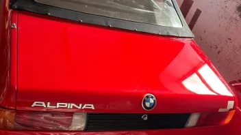

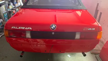

    Auch zu sehen, der „Alpina“ Schriftzug ist auch aufgeklebt, nur die „C1 2.3“ badge fehlt noch. Im laufe der Jahre ist die Abdeckung leider eins mit dem Kleber geworden. Die muss ich also nochmal erneuern und dann ist dieser Teil auch komplett.

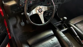

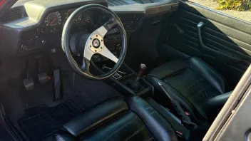

    Der Innenraum ist endlich fertig! (Zumindest zu 99%)

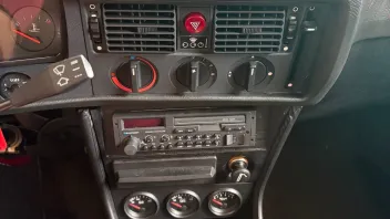

    Ich habe ein neues Blaupunkt Bremen günstig auf Ebay gefunden. Das ganze schnell eingebaut und getestet, funktioniert einwandfrei.

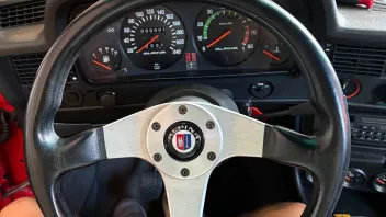

    Nachdem das Radio verbaut war konnte ich die Abdeckung unter der Lenksäule ranschrauben und das Lenkrad montieren. Ich bin persönlich nicht so ein Fan von dem klassischen 4-Speichen Alpina Lenkrad… mal schauen für welches ich mich entscheide, bis dahin liegts im Regal bereit.
    Auf diesen Moment hab ich schon lange gewartet. Und es sitzt sich sehr gut in dem Auto.
    Nur die Schaltstange habe ich ausversehen um 180 Grad verkehrt herum eingebaut, das muss ich noch beheben. Der Holzknauf von Alpina liegt selbstverständlich auch schon bereit.

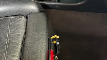

    Zuletzt war ich bei der Fertigstellung des Innenraums. Zur Fertigstellung kam dann noch der Holzschaltknauf von Alpina und der Feuerlöscher unter dem Beifahrersitz hinzu:

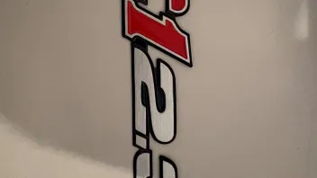

    Außerdem hatte ich die „C1 2.3“ Badge von ihrem alten Kleber befreit und neu beklebt. Die Schablone für die Position hing ja bereits am Kofferraumdeckel, somit musste ich nur noch ansetzen und aufkleben:

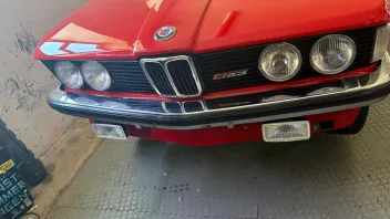

    Die vordere Stoßstange war zwar zusammengebaut, dafür gab es hier aber andere Komplikationen…
    Wir mussten leider feststellen, das die Kotflügel wohl keine Original BMW, sondern Zubehörware sein musste, denn diese passten nicht bündig mit der Frontschürze. Aber mit paar selbstgebauten gummipuffern war das Problem provisorisch gelöst und die Stoßstange konnte montiert werden.
    Auch die Nebelscheinwerfer sind montiert, nur funktionieren die aus irgendeinem Grund noch nicht… Muss ich mir nochmal genauer anschauen.

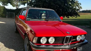

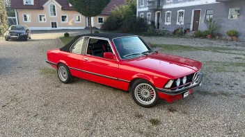

    Aber schon schaut das Auto ganz anders aus!

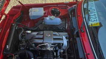

    Anfang der Woche hab ich dann noch letzte kleine Arbeiten am Auto gemacht, um dann zum TÜV fahren zu können. Unter anderem habe ich die Krümmer nochmal demontieren müssen, weil ich die Dichtung zwischen Krümmer und Hosenrohr vergessen hatte, dadurch war der Auspuff undicht. Jetzt sind die aber auch drin.

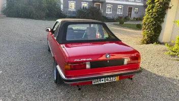

  • Tag der Jungfernfahrt:
    Am Dienstag war es dann soweit! Die Wände meiner Werkstatt, die wir während der zwei Jahre Aufbau hauptsächlich zum Schutz vor Katzen hochgezogen hatten, wurden eingerissen und ich wollte eine kleine Probefahrt unternehmen.
    Kurzzeitkennzeichen montiert und nochmal alles überprüft, dann ging’s los! Vorsichtig den bmw aus der seinem Eck heraus manövriert und tadaa:

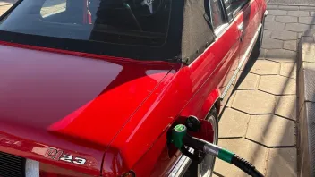

    Ca. 800m von meiner Werkstatt ist eine kleine SB-Tankstelle, die ich als Ziel nahm.
    Ich glaube ich hatte während der ersten Fahrt noch nie gleichzeitig so ein Lächeln im Gesicht und so dermaßen Puls ob auch alles funktioniert.
    Nach zwei Jahren Wiederaufbau und guten 18 Jahren Stillstand das erste Mal Fahrtwind!

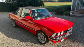

    Hier ein paar Bilder der kleinen Ausfahrt:
    Leider blieb es bei der Probefahrt, da ich unterm fahren merkte, sobald der Motor läuft und Temperatur hat, verlässt mich der Bremsdruck. Das Problem habe ich auch nicht gelöst bekommen.
    Der Traum von der Zulassung diesen Monat ist also vorbei und ich kann den Winter nochmal nutzen, die kleinen Fehler und mein Bremsproblem zu beheben.
    Ich hab während der Fahrt auch noch andere Dinge festgestellt, dazu schreib ich aber die Tage nochmal extra was zusammen, vielleicht weiß der ein oder andere ja eine Lösung.

    Was mir aber auf Anhieb aufgefallen ist: 1. Interessante Batteriebefestigung und 2. es fehlt die Abschlußleiste vom Verdeck zum Kofferraum.

    Zu der Batterie, ja so ganz fest ist die noch nicht, muss ich mir dann auch nochmal genauer ansehen. Die Dichtung beim Verdeck ist bisher auch noch nicht aufgetaucht, die ist aber bestimmt irgendwo… fürs anmelden wollte ich die jetzt weglassen aber übern Winter kommt die dann dran.

    ich denke mal der "Halter" sollte unten am Fuß die Batterie drücken und nicht oben.
    [Blocked Image: https://dasbaurtagebuch.wordpress.com/wp-content/uploads/2021/09/img_7417.jpeg]
