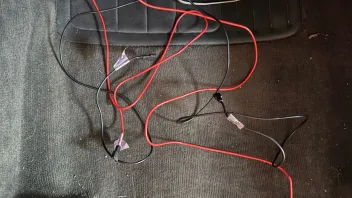

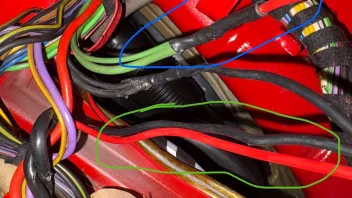

Servus,
Ich melde mich mal wieder mit ein paar Fragen an euch (ja so langsam kommen die Baustellen an denen ich alleine nicht mehr weiter komme):
Es geht mal wieder um Kabel…Ich habe hier zwei Kabelstränge, der 1. kommt aus dem Stecker für den Zündschloss Kabelbaum (grün markiert). Der 2. geht aus dem Hauptkabelbaum heraus (blau markiert). ![]()
Beide Kabel sind ungefähr gleich lang und haben die gleiche Stecker am Ende.
Mein Paps hat am Ende an den schwarzen Kabel ein Zettelchen drangeklebt mit der Aufschrift „Schwarzes Relais“ und einmal „Klemme 30“ und „Klemme 37“. Die Klemme 37 ist leider nicht mehr ganz lesbar, weshalb das nur eine Vermutung ist.
An den roten Kabeln hängt ein Fähnchen mit „rotes Relais“ und „Klemme 3(?)“. ![]()
Ich hoffe ich habe mich verständlich ausgedrückt. Kann mir da einer von euch weiter helfen? Wofür sind die genau und wo werden die eingesteckt? ![]()
Schonmal vielen Dank und liebe Grüße
Marc
Rätsel gelöst:
Ich hab gestern Abend beim stöbern in alten Bildern die beiden ominösen Relais Rot und Schwarz unter dem Amateurenbrett auf Höhe des Handschuhfachs entdeckt. In einer Kiste, bestehend aus hunderten Kabeln habe ich dann auch eine Tüte mit den beiden Relais gefunden. Alles verkabelt und festgestellt, dass es sich hierbei um eine Diebstahls Sicherung handelt. ![]()

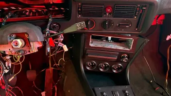

Gleich mal die nächste Frage hinterher zur nächsten Baustelle:
Hat jemand von euch die Zusatzinstrumente von VDO verbaut und da ein Bild zur Verkabelung parat? Ich würde gerne Instrumente für Öldruck und -temperatur, sowie Temperatur für das Hinterachsgetriebe verbauen.
Vielen Dank schonmal und liebe Grüße ![]()
Anschliessen ist kein Problem... Du brauchst nur Zündungsplus, Beleuchtung und Masse.
Die Frage ist, wo willst Du die Instrumente einbauen und wo willst Du die Geber setzen? Diff ist klar, aber für Öldruck und temp. gibts verschiedene Möglichkeiten...
Hüte dich eine Schraube in das intakte Armaturenbrett zu drehen
Ich mach mal ein Foto von meiner mittelkonsole
Dein Dad meinte er macht es genauso damit er keine schrauben in das Armaturenbrett drehen muss
Gruß Bernd
Danke für die Hilfe Ekki. Das Bild hilft mir sehr.
Ich hätte mich für Druck und Temp für die Variante entschieden, sich beides auf der Auslassseite vom Block an der Stelle für den originalen Öldrucksensor entschieden. Scheint mir am aufgeräumtesten. Alternativ hab ich auch die Variante, sich die Temperatur über die Ablassschraube zu holen.
Hab leider kein Bild grade da, aber vlt schaff ichs diese Woche nochmal in die Werkstatt dann schick ich mal ein Bild rein.
Und keine Sorge, das Armaturenbrett bleibt heil. Hab die Vorrichtung schon in der Mittelkonsole eingepasst und bin eigentlich ganz happy damit.
Braf isser
In etwa so wie bei mir
Bei mir ist allerdings das Radio unten und die Anzeigen oben😉
Gruß Bernd
Bester Ort 😁
Kleiner Tipp: Bau unter dem Anzeigenhalter noch was Kleines. Ich hab die Anzeigen ja auch da und leg das Handy dort hin, dann rutscht es beim Bremsen nach hinten und man kann es dann nur mühselig wieder da raus fischen. Gilt natürlich nur, wenn man dort was hinlegt.
Ich will meine Anzeigen auch so verbauen,die Idee mit dem Positionstausch ist vielleicht auch eine Überlegung wert.
Ich laß mir das dann von einem Freund passend in 3D Druck machen damit alles eine Einheit ist.
Die geht dann bis unten auf die Ablage,dann rutscht auch nichts durch,wahrscheinlich mit einem leichten Versatz nach hinten.
