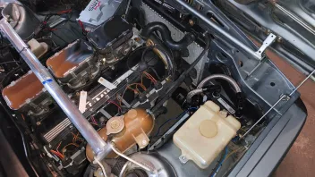

😂 die Idee habe ich von dir. Dank deiner Posts und Bilder. Nicht so schön wie bei dir aber seinen Zweck hat es erfüllt.

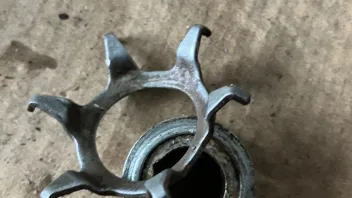

Und eine Sache habe ich geschrottet, den rotierenden Stern. Beim aushebeln hat sie sich verbogen. Die ging sehr schwer ab.Am Wochenende werde ich versuchen sie dann mal zusammen zu bekommen. Und hoffe, das es sich gelohnt hat.
Schau mal hier,da gibt es einen neuen Stern:
Autsch, ich habe das falsch demontiert.
