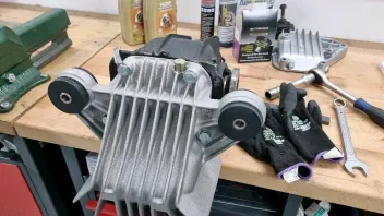

    ich brauche eure Meinungen. Bei meinem 323 i ist eine ganz kurze Achse verbaut,da er früher im Slalomsport unterwegs war.
    Mir ist das zu kurz. Denke es ist eine 4.11 mit 40 % oder sogar 75% sperre verbaut.
    Jetzt stehe ich vor der Entscheidung ,welche ich einbauen soll. 3.45 oder 3.64.
    Leistung ist mit 210 PS vorhanden.
    Den Fahrspass auf der Landstrasse möchte ich nicht verlieren. Aber auch an Trackdays oder Nordschleife würde ich gelegentlich teilnehmen.
    Was meint ihr?
    Wie kann ich erkennen welche Sperre aktuell verbaut ist ?
    Vielen Dank.

    im geschlossenen Zustand ist das kaum möglich. Da muss der Deckel ab. Dann muss man die Reibscheiben und die Anlaufscheiben zählen.
    Das würde man ja noch einigermaßen hin bekommen. Aber der Sperrwert hängt auch noch von einem Rampenwinkel der Ausgleichsräder ab.
    Da gibt es unterschiedliche Winkel zu den Sperrwerten.
    Vielleicht kann Dir aber der Falk Faymonville von FFDiff mehr zu sagen.
    Zur Übersetzung: im 320/4 Rennwagen, 15" mit Slicks und ganz ähnlicher Leistung haben wir auf dem Nürburg Ring meist die 3,64:1-Übersetzung gefahren.
  • Eine gängige und "wohl" bewährte Weise ist die Kombination von 3.91 Diff und einem 5-Gang Schongetriebe. (am 323i)
    Ich habe es bei mir nun so gewählt (mit 25% Sperre), da ich weniger auf Endgeschwindigkeit aus bin, sondern auf eine bessere "Beschleunigung" / Durchzug.
    Am 02 fahre ich ein noch kürzeres 4.11er Sperrdiff (40%) mit 5-Gang Schon.
    Mexx

    Ob eine Sperre drin ist, kann man recht leicht herrausfinden, wenn ich die beiden Abtriebswellen (bei Leerlauf) gegeneinander verdrehe.
    Liegt mal ein Diff mit und ohne Sperre nebeneinander, versteht man es sofort.
    Aber am besten Öl raus, Deckel ab und reinschauen.
    Öfters ist auf den Sperrkörpern auch was eingeschlagen, meine ich zu wissen (S-40 für 40%)

  • Ich empfehle bei den höhervolumigen m20 die 3,45 Hinterachse. Das hohe Drehmoment lässt sogar schaltfaules Fahren zu und das Beschleunigen auf der Landstraße ist traumhaft. Die 3,64 ist ebenfalls top, man hängt aber ohne die Drehzahl von 7000 doch etwas hinterher.
    ...Gut gehende m10 sehe ich mit der 3,91 oder bei viel Autobahn mit der 3,64 passend.

    das 5-Gangsportgetriebe ist wie das 4-Ganggetriebe im höchsten Gang 1:1 übersetzt. Für den Straßenbetrieb mit Autobahneinsatz ist da beim 323i die 3,45 Achse des 323i schon in Ordnung. Kürzer macht auf der Autobahn kein Sinn.
    Tuner wie Krankenberg haben früher sogar auf 2002 Turbo Übersetzung umgebaut. Die war etwas länger, müßte 3,36 oder so gewesen sein.
    Nur für Slalom oder Bergrennen macht eine kürzere Übersetzung Sinn. 😉
