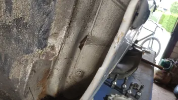

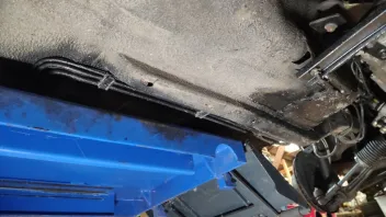

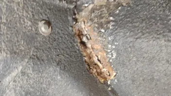

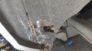

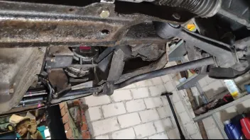

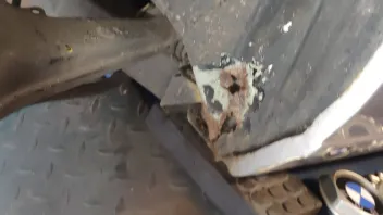

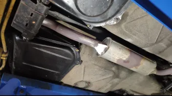

hab heute noch ein paar Bilder für euch. Wenn ich gleich zu Hause bin schick ich noch mehr. Bestandsaufnahme bisher: HA sieht recht gut aus, Träger vom Motor und Getriebe sind irgendwie reingesikert, das muss erstmal alles ab bevor man das beurteilen kann, mehr oder weniger große Rostlöcher in allen Kotflügeln und in alle Bremssättel gehen die Bremsleitungen direkt rein, ohne Bremsschlauch dazwischen.
Hier sind noch mehr Bilder:
Haben schonmal den defekten rechten Kotflügel demontiert, die Dämpfer & Federn der HA entnommen, Frontmaske demontiert und alle Bremsleitungen gelöst.
Bestell jetzt erstmal alle Lager der VA&HA in PU, neue Dämpfer mit Domlagern für VA&HA, neue Bremsschläuche und Bremsleitungen, neue Kraftstoffschläuche, Radlager, Spurstangen, Spurstangenmanschetten, Lacke, Korrosionsschutz, Seilfett, Unterbodenschutz und einiges mehr.
Morgen gehen wir mit 4 Mann und Schruppscheiben ran und machen Kotflügel, Schweller und Kofferraum komplett blank.

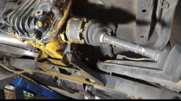

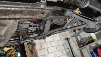

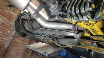

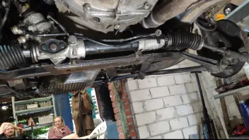

Könnt ihr anhand der Bilder erkennen, ob ich für den vorderen Querlenker die konischen oder die zylindrischen Buchsen benötige? Der ist ja BJ 1976, also die konischen, oder?
Und wie wechselt man beim e21 die Radlager?
Danke schonmal ![]()
Sind die konischen Buchsen drin.
Harry Danke!

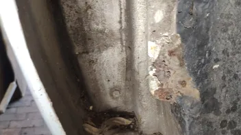

ich würde mich erst mal um den engedrückten Längsträger vorne links kümmern und dann gleich daneben die zugeschmierte Stelle freilegen an der früher mal die Produktonsaufnahme war. Aber auf jeden Fall Teppichboden raus.
Tschüß,
Im Zusammenhang mit der Bremse sollte ein Blick auch auf die merkwürdige Konstruktion zur Befestigung der hinteren Bremssättel nicht fehlen. Schaut schon ein wenig abenteuerlich aus.
Woher diese Sättel stammen, wäre natürlich auch gut zu wissen, damit man auch die richtigen Beläge bestellt
, sofern man das so lassen will ... ![]()
