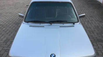

  • Moin Leute,
    ich bin der Daniel, neu hier im Forum und wollte meinen Wagen mal vorstellen. Habe mich auf Empfehlung eines Forum-Mitgliedes angemeldet, welcher mir Türpappen und ein Armaturenbrett verkauft hat. Habe letztes Wochenende einen BMW E21 BJ. 1976 für 6000€ erworben. Das Fahrzeug hat einen M52B28 Motor mit 5 Gang Schaltgetriebe aus'm BMW E36 325i verbaut. Ist auch tatsächlich alles eingetragen, hat noch 6 Monate TÜV und H-Kennzeichen. Kotflügel vorne rechts ist fertig, rechter Schweller hat etwas Rost und Kotflügel hinten rechts auch. Linke Seite sieht soweit gut aus. Geschwindigkeitsanzeige&Tankanzeige sind außer Funktion. Fahrwerk ist komplett durch und muss neu gemacht werden. Meine Frage wäre jetzt, wo die "versteckten" Rostquellen stecken? Fensterrahmen, unter den Chromleisten, Domaufnahmen?
    Ich freue mich auf eure Tipps, Anmerkungen und Gedanken
    Mfg Daniel :)

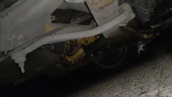

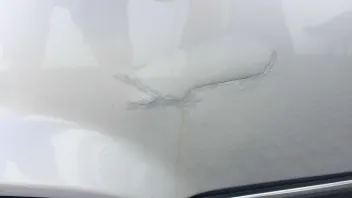

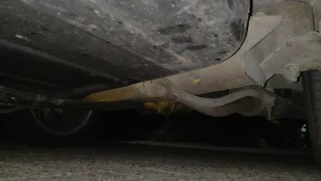

  • Technisch gesehen ein wirklich interessanter Wagen mit großartigem Motor und einer anscheinend besonderen Bremsanlage - kannst Du uns dazu weitere Infos geben?

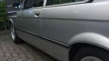

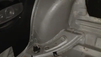

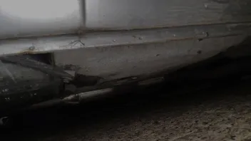

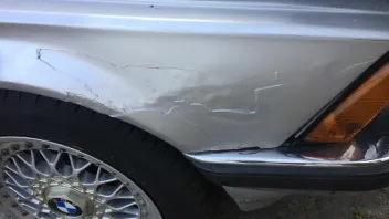

    Die Karosse scheint wirklich grenzwertig zu sein. Offensichtlich wurde großflächig gespachtelt. Sonstige Schwachstellen sind recht schnell aufgezählt: ein E21 kann überall rosten. So einfach ist leider die Durchsage. Und nach ca. 30 Jahren kommen all die Sünden der verschiedenen Vorbesitzer dazu.
    So wie Dein Wagen aussieht würde ich ihn so gut es geht strippen und dann von einem Karosseriebauer begutachten lassen. Und nicht erschrecken, wenn er zu schwerem Gerät greift, um verdächtigen Stellen in der Tiefe des Geschehens auf den Grund zu gehen ...
    Ansonsten wünsche auch ich Dir ein herzliches "Willkommen" und wenn sich jemand ernsthaft an die Wiederbelebung seines Klassikers macht bekommt er hier die notwendige Unterstützung :zwinker:

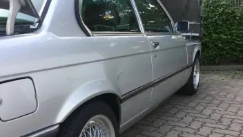

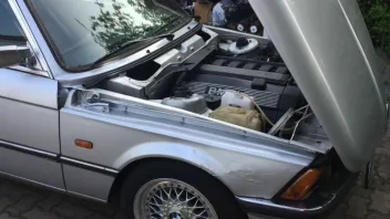

    für mich fragwürdig wie der überhaupt das H bekommen konnte, und damit meine ich nicht den Motor. Motorhaube ist vorne eckig gespachtelt, dann Spiegel vom E3 oder E12, hintere Radläufe überlappen sich, so einen Mist habe ich noch nie gesehen.
    Evtl. hatte er am rechten Seitenteil einen Unfall, sonst wäre da nicht der Spachtel sichtbar. Und woanders wahrscheinlich auch.
    Woher soll der Tacho eine Geschwindigkeit wissen, wenn es dafür eine mech. Welle braucht aber das Getriebe keinen Anschluss dafür hat?
    Ich persönlich würde eine gute Karosserie suchen und dort die Teile einbauen, oder eben die guten Teile verkaufen oder aufheben und die Karosse auf den Schrott werfen.
    Tut mir leid, aber das wird eine Baustelle ohne Ende. Ich rede halt gerne Klartext, also nicht gleich beleidigt sein.

    also das ist doch etwas hart von ein paar Fotos, die offenbar schlecht gemachte Karosseriearbeiten zeigen auf einen Schrottplatz würdigen Gesamtzustand zu schließen.

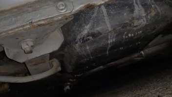

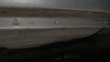

    danke für eure Antworten! Hab die Rücksitzbank ausgebaut und das sah soweit alles gut aus. Abgesehen von den Kotflügeln auf der rechten Seite hab ich bisher noch nicht allzuviele schlimme Roststellen gefunden. Unterboden sieht soweit sogar ganz gut aus, keine Stellen wo ich mitm Schraubendreher durch kam und konnte überall mitm Wagenheber ansetzen ohne dass es geknuspert hat :D Denke schon, dass sich da eine Restauration lohnt, die letzte ist schon 20 Jahre her und passierte zusammen mit dem Umbau. Der Tacho hat laut Ex-Besitzer bis vor einem Jahr funktioniert, es ist nämlich der Tacho aus'm e36 verbaut der ja perfekt zum e36 Motor und Getriebe passt. Plan ist, das Ding erstmal aus'm Anzug zu hauen und zu gucken was gemacht werden muss. Also alles komplett blank machen. Ich möchte das Fahrzeug in den nächsten 6 Monaten TÜV-fertig bekommen. Hab einen Kollegen der Karosseriebauer ist, der guckt sich das dann an. Meinen ehemaligen e36 hat er für 1000€ komplett geschweißt und da konnte man durch den Boden gucken und so schlimm wie der e36 ist dieser E21 nicht. :D Der E21 ist natürlich eine Herausforderung, aber nichts ist unmöglich. Eine andere Karosserie werde ich mir daher nicht zulegen. Hab auch eine Menge an Ersatzteilen mitbekommen. Nieren, Motorhaube, Kotflügel, Kofferraumklappe, Scheinwerfer, Rückleuchten, 4 verschiedene Tachos, alles mögliche an Dichtungen für Fenster und Türen. Machen werden wir das alles in einer Halle von einem Kumpel und das meiste werden wir selbst machen. Lediglich das Lackieren kann ich nicht selbst übernehmen, aber das passiert ja sowieso erst wenn der fast Wagen fertig ist.
    Bezüglich des H-Kennzeichen: Der Verkäufer meinte was von 20 Jahre Regelung, aber habe da leider keine Ahnung von und kann die Aussage nicht bewerten. Selbst wenn er das H Kennzeichen verliert ist das für mich kein Beinbruch.
    anderl Ich weiß leider nicht was das für eine Bremse ist, werd ich mir morgen genauer angucken und dir bescheid geben. Von Girling hab ich noch nie was gehört, kenne nur Gerling.
    Werde morgen eine Menge Fotos machen und posten und dann könnt ihr euch wahrscheinlich einen besseren Eindruck verschaffen. Aber abgesehen von dem durchgenudelten Fahrwerk fährt und schaltet der Wagen wirklich gut.

    Was die Bremsen angeht weiß ich nun genaueres: Die Bremsanlage hinten ist komplett vom E21 323i, die Scheiben vorne sind ebenso vom e21 323i, der 4 Kolben Sattel vorne ist vom e36 323ti.
    ich bin´s wieder, der Nörgler. Der Motor ist ein M50 vor TÜ oder TÜ, sehe ich nicht richtig wegen der Motorhaube. Sauganlage ist M50. Kopf M50 TÜ und M52 vor TÜ sind identisch, kannst also auch einen originalen M50 TÜ drin haben.
    Zum Vergleich Bild meines ex 520i E34 ist leider zu groß, kann ich Dir aber gerne per Mail schicken wenn Du mir eine PN mit Mailadresse gibst.
    Oder kannst auch mal ein Bild von der anderen Motorseite einstellen, damit ich sehe ob ich Mist geschrieben habe?
