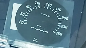

• Durch Zufall bin ich an Alpina Tacho und DZM Scheiben gekommen.
    Da ich meine Tachoausleuchtung Verbesserungswürdig befand hatte ich mir eine 2te Einheit besorgt. Diese Baustelle konnte ich bereits erfolgreich abschließen.
    Die verbliebene Instrumenteneinheit habe ich mit den Alpinascheiben bestückt. Soweit alles gut.
    Da der Tacho bereits ca. 15-20km/h Voreilung hatte, ist die Anzeige jetzt durch die 30er Teilung natürlich noch höher von der tatsächlichen Geschwindigkeit ausgehend.
    Kann man das angleichen, wenn ja wo...was muss geändert werden. Hat das jemand bereits mal gemacht? Habe hier keinen passenden Thread gefunden.

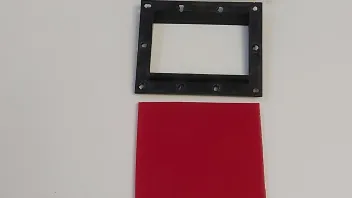

    Als Belohnung setze ich 3 übriggebliebene Kunststoffrahmen der Instrumenteneinheit mit neuen roten Blenden. Wer also Bedarf hat,...kann sich gerne melden.

  • ...welche Stärke hatten die Scheiben..., weißt du da noch was Ekki. Gehe davon aus das ich mit verschiedenen Stärken testen muß. Der Ein-/Ausbau geht ja mittlerweile recht flott.
    die Scheiben sind unter 0,5mm dick.
    Mußt Du einfach mal testen. Je dicker die Scheiben, umso geringer der Ausschlag des Zeigers

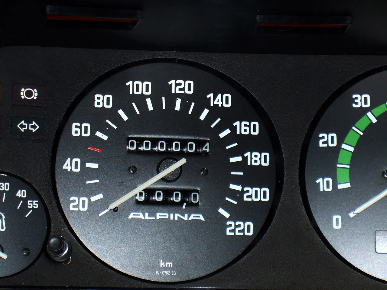

  • Frau Miller nannte sogar einen Firmennamen. Kann es sein, dass es sich um "Letraset" handelte?
    Hier ein Bild von meinem Tacho, gepimpt mit eben jenem Rubbel-Schriftzug (hier noch ohne Zeiger-Lackierung):

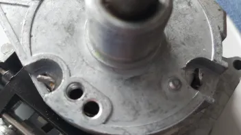

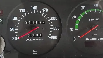

  • Nach längerem Nichtstun in Sachen Alpinacockpit habe ich es jetzt endlich geschafft mit der von Ekki vorgeschlagenen Tachomodifikation (Abstand herstellen mittels Unterlegscheiben)...mehrere Anläufe waren nötig. Den Ein-/Ausbau kann ich jetzt im Schlaf...nach 8x
    Folgende Zusatzarbeiten gleich miterledigt:
    Zeigerfarben haben jetzt den Korallefarbton und auch das Problem mit der Blinklichtanzeige konnte ich lokalisieren (eine Leiterbahn hatte einen Defekt), zum Glück war passender Ersatz vorhanden.
    Die Alpina Tachoskalierung 20/50/80/ -260....zeigt jetzt den, im Fahrbericht GPS gemessenen, richtigen Wert an:klap:. Da hat sich die Mühe wirklich gelohnt.
    Habe mir noch einen Satz Alpinascheiben Tacho/DZM bestellt.
    Will mir noch ein ReserveCockpit weglegen, wobei ich mit der Tachoangleichung einen anderen Weg gehen muss, da dieser anders aufgebaut ist.
    Der andere ist nicht geschraubt sondern mit Haken fixiert.
    Aber vielleicht gibt es da auch einen Trick den jemand kennt um die Tachoanzeige anzugleichen.
