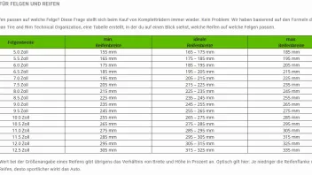

wenn ich mir die Tabelle so anschaue, dann müßten da 235er Reifen auf die Vorderachse... na viel Spaß.

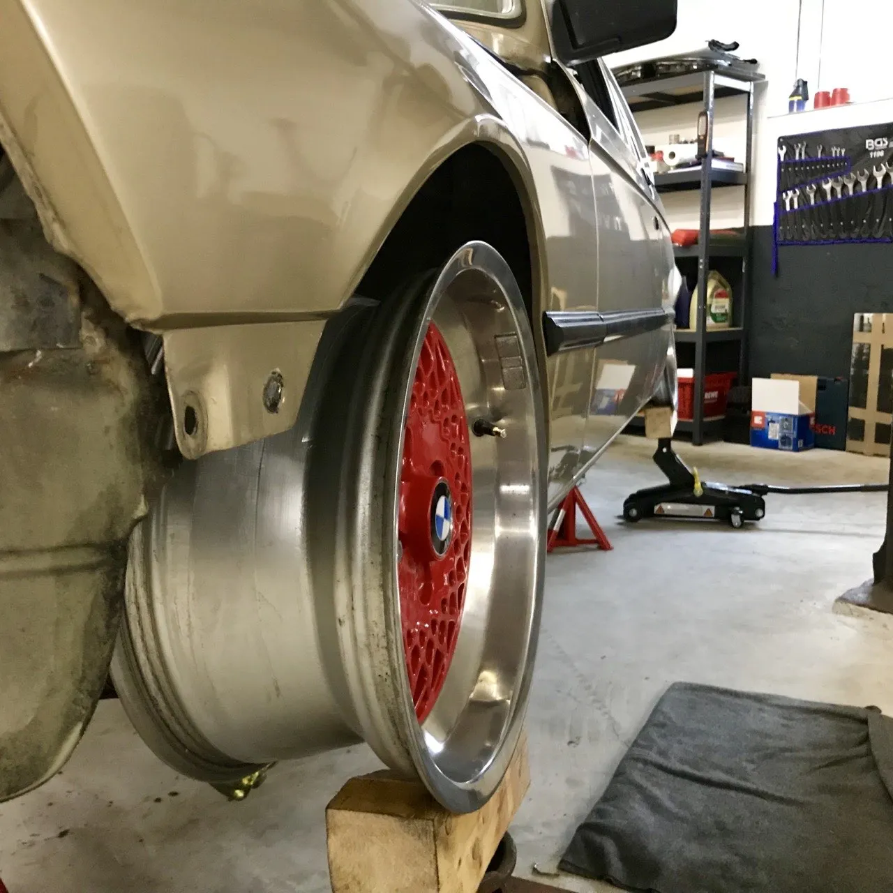

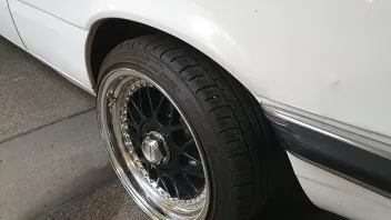

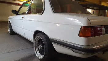

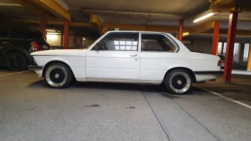

Soooo Freunde,
habe mich jetzt für rundum 8X16 WRD Mesh entschieden. Habe nun mit Spurplatten vorne ET9 und hinten ET-4 und sie passen perfekt.
Anbei noch ein paar Bilder. Jetzt muss nur noch das H&R Gewindefahrwerk rein.
Sollte jetzt noch jemand an BBS Mahle 6x13 in schwarz mit guten Reifen interessiert sein, kann er sich bei mir melden. Ansonsten gehen die bei Ebay Kleinanzeigen online.
Chris
Schicker Wagen und krasse Optik ![]()
Aaaber ... die Räder sind natürlich ziemlich "Schramm"-gefährdet. Meiner Meinung nach sind die Reifen einfach zu schmal für solch breite Schüsseln und das kostbare, glanzgedrehte und hochglanzpolierte Felgenhorn hängt derart "in der Luft", dass sie extrem gefährdet sind. Oder andersrum: die Felgen sind dann doch zu breit für die Reifen. Ist aber nur meine persönliche Meinung, nachdem ich schon das ein und andere Rad kaputt gefahren habe ![]()
Wie gesagt: krasse Optik und so würde ich den Wagen evtl. zum Treffen fahren. Bei "alltäglicher" Nutzung sind die Reifen auf etwas schmaleren Rädern (und dafür breiteren Spurplatten, um die "Stance" zu bewahren?) bestimmt besser aufgehoben. Dann geht zuerst das Gummi auf Kontakt und nicht die Felge.
Ich steh aber auf Umbauten die zeigen was machbar ist und bin Dir für das gezeigte dankbar - wie gesagt: extrem cool! ![]()
Wieviel Freigängigkeit hast du mit Deinen neuen Felgen jetzt an der Vorderachse zwischen Felgeninnenkante und Spurstangenkopf?
Es sind ca. 1,5cm zum Spurstangenkopf
