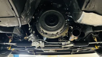

    Mittlerweile habe ich den bearbeiteten Motor zurück.
    Habe diese Woche die Rumpfgruppe montiert, danach den Zylinderkopf verbaut, das Getriebe angeflanscht und die komplette Einheit wieder in den E21 eingesetzt.
    Leider finde ich von der Kurbelwelle das Zahnriemenrad nicht mehr daher fehlt aktuell noch der Zahnriemen und der erste Startversuch verzögert sich noch ein wenig ..

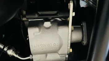

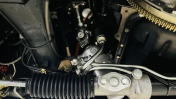

    Das neue Servolenkgetriebe (hab jetzt eine Niere weniger ?) hat seinen Platz im Auto gefunden und alles übrigen Teile für aufgearbeitet und/oder überholt.

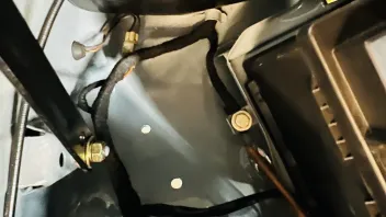

    Neben der Batterie wurden zwei kleine Löcher gesetzt...

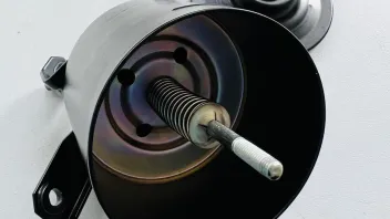

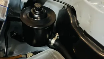

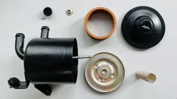

    Servobehälter verbaut und angeschlossen
    Die neue Servolenkung ?

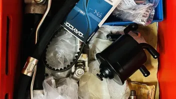

    überholte Servopumpe. Halter hinten kommt noch...

  • 100pro, dass die servo ein nos- teil ist?
    ich kenn den servoölbehaelter + servoleitungen und deren hohlschrauben nur in zinkgelb....:scratch:
    oder sind die teile entsprechend nach eigenem credo schon bearbeitet?

  • Jo das Servolenkgetriebe ist tatsächlich NOS - habs durch Zufall bei einem ehemaligen BMW Händler bekommen der seine Schätze geräumt hat...

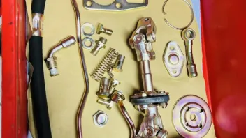

    Der Rest der Servolenkung ist aufgearbeitet, Eisgestrahlt, galvanisiert, etc. wie etwas weiter vorne beschreiben.

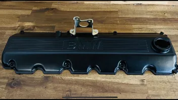

    Ansonsten habe ich noch einen M20B25 Ventildeckel aufgearbeitet bzw. Pulvern lassen.
