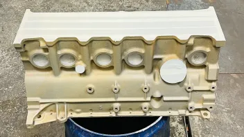

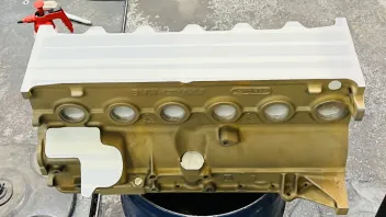

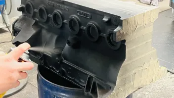

Motorblock gestrahlt und mit einem Hochdruckreiniger peniblest ausgespült.
Danach noch mal die Poren mit einer Bürste und Verdünnung ordentlich entfettet.
Block von Heizstrahlern anwärmen lassen...

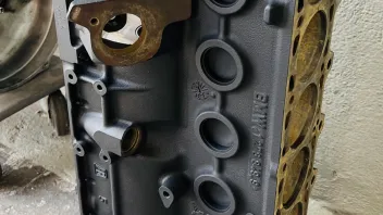

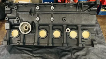

Lackierung in schwarz matt.

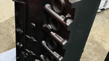

Resultat mit leichten Flugrost:

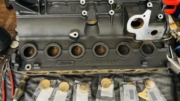

24h+ später alle Kontaktflächen entrostet und teilweise von Lack befreit.
Danach noch alle Froststopfen erneuert - Froststopfen mit Locktite eingesetzt.
Motor ist nun fertig und wartet auf die Bearbeitung ...

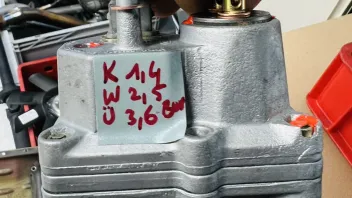

In der Zwischenzeit habe ich den Warmlaufregler noch mal zu Dr. Mengenteiler geschickt. Der hat anhand meiner herausgefahren Werte die Drücke noch mal angepasst.
Ab 3000U/min war er etwas zu Mager - sobald der Wagen läuft werde ich über das Ergebnis mitteilen. (Kostenloser Service) ?

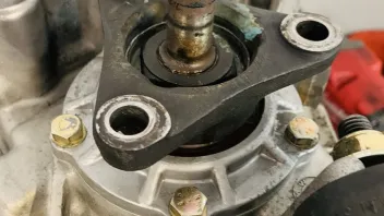

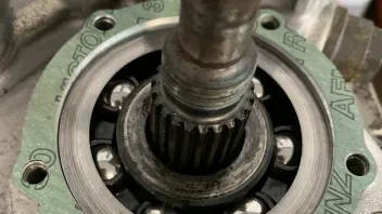

An der Getriebeausgangswelle war mir eine kleine Ölleckage während der ersten Km aufgefallen. Hier bin ich auf Öl auf der Rückseite der Dichtung gestoßen.
Somit die Dichtung noch mal getauscht und hoffentlich ein Problemchen weniger...

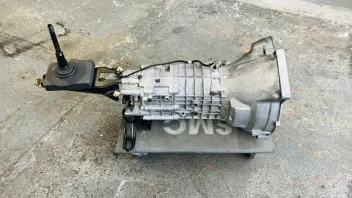

In der Zwischenzeit habe ich das Getriebe noch Eisstrahlen lassen...
