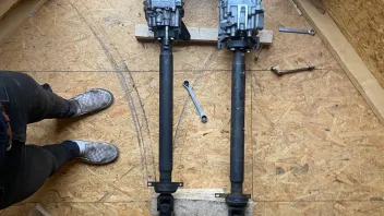

Hier mal das Getrag 242 4 Gang (links) und 240 5 Gang (rechts) nebeneinander.
Gemessene Werte
Von Anschluss Motor bis Flansch Kardanwellle (also mit Hardyscheibe):
470 mm (242) 495 mm (240)
Bis entspanntes Mittellager
1100 mm (242) 1135 mm (240)
Vom Anschluss Motor bis Mitte erstes Kreuzgelenk
1188 mm (242) 1221 mm (240)
Der hintere Teil der Welle ist ja gleich. Also muss ich um ca. 35 mm 38 mm kürzen. Die Welle mit 3-Lochflansch ist im vorderen Teil 10 mm länger als die mit 4-Lochflansch, da so der Dickenunterschied der unterschiedlichen Hardyscheiben ausgeglichen wird.
Vielleicht hat ja jemand irgendwann den gleichen Umbau und braucht die Maße.
So die Kardanwelle ist zum Kürzen abgegeben (das war eine Diskussion, der Mitarbeiter konnte nicht glauben, dass es bei BMW Kardanwellen ohne schiebestück zum längenausgleich gibt 🤷♂️).

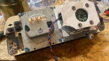

Während ich auf die Kardanwelle warte, ist der nächste Schritt der Tachoumbau.

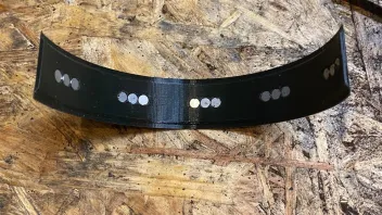

Weiter mit dem Tacho. Ich verwende einen Reed Sensor in Verbindung mit Neodym Magneten. Ich hab mir dazu einen Halter an den Diff Deckel gebastelt. Die Lebensdauer vom Sensor dürfte ca. bei 250 tkm liegen und kostet 6,50 Euro 😅.
Der erste Test sieht gut aus, ich muss allerdings kleinere Magnete nehmen, da aufgrund der Fernwirkung der Sensor zu kurz öffnet.
Display MoreHier mal das Getrag 242 4 Gang (links) und 240 5 Gang (rechts) nebeneinander.
Gemessene Werte
Der hintere Teil der Welle ist ja gleich. Also muss ich um ca. 35 mm kürzen. Die Welle mit 3-Lochflansch ist im vorderen Teil 10 mm länger als die mit 4-Lochflansch, da so der Dickenunterschied der unterschiedlichen Hardyscheiben ausgeglichen wird.
Kardanwelle gestern von Welte Cardanservice abgeholt. Hinweis: besser um 38 mm kürzen statt 35 mm! So passt die Welle erstmal recht verspannt rein im Vergleich zur originalen 4 Gang. Diese Differenz lässt sich allerdings noch über die Langlöcher bei der Diffaufhängung ausgleichen. Wär nur blöd, wenn jemand um 35 mm kürzen lässt und die Fertigungstoleranzen gehen mal in die falsche Richtung. 😅
Auf der Bühne bin ich mal alle Gänge durchgefahren, passt soweit und ist frei von komischen Geräuschen. Für einen Test auf der Straße muss erst das ganze Salz weg.
zu kurz kann man noch etwas mit U-Scheiben ausgleichen. Zu lang wäre blöd. Da müßte der Motor etwas weiter nach vorne.
Zum Glück geht es sich gerade so aus. In welcher Reihenfolge ziehst du eigentlich alles fest (Diffaufhängung zu Achsträger, Stütze und Mittellager)? Damit es möglichst frei von Verspannungen ist?
Diff zum Schluß. Mittellager soll 2mm Vorspannung nach vorne haben.
Unbedingt darauf achten daß die Kardanwelle exakt mit dem Getriebe fluchtet. Die Hardyscheibe sollte nicht "arbeiten" müssen. Ansonsten hält die nicht lange. Wenn nötig Mittellager oder Getriebeaufhängung unterfüttern.
Braucht noch jemand Neodym Magnete? 😂 Ich hab jetzt circa 5 Anläufe im Magnetdesign gebraucht, bis der Sensor wirklich saubere Flanken bekommt. Aber letztendlich funzt es. 😁 Jetzt sind es pro positiver Flanke 3 Magnete mit 3 mm Durchmesser.
Das Tachosignal ist stabil und die Nadel soviel stabiler als mit Tachowelle. Ich bin einfach froh, dass diese Lösung mit Sensor und Magnetring (Gesamtkosten etwa 30 Euro) funktioniert und ich nicht den Umbau mit Fleischermesser an der Antriebswelle machen muss.

Den Sensorring mit Epoxykleber befestigt und erstmal mit Panzertape gesichert. Das Kabel mache ich noch hübscher, erstmal stand der Funktionstest in real an.
Den gedruckten Halter für den Tacho musste ich noch etwas modifizieren, außerdem ein Stück aus dem alten Tachohalter übernehmen, weil dort das Befestigungsgewinde für die gesamte Tachoeinheit ist.
Aufgrund der Tiefe des Tachos musste auch der dahinterliegende Lüftungskanal modifiziert werden. Nicht schön aber tut es, Bilder hab ich da keine.
Testfahrt absolviert, bei Tacho 150 sind es laut GPS 141 km/h. Das ist ok und weniger schlimm als die Abweichung davor. Mit dem Schongang sind auch Fahrten mit Tacho 160 ziemlich entspannt. 😎
