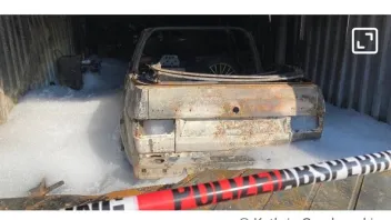

Frank, schau auch das du den Inhalt versichert bekommst. Man weiß nicht was/wie die anderen so brutzeln.
Zum Glück sind die Nachbarn Küchenbauer und Handwerker, die dort ihr Lager haben. Und einer stellt sein Reisemobil im Busformat ab.

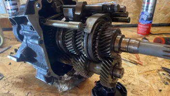

der E21 ist (für mich) perfekt und läuft wie eine eins. Es besteht nur ein Problem... die kurze Hinterachse in Verbindung mit dem 4 Gang Getriebe. Bei 102 km/h (real) erreiche ich schon die 4.000 Umdrehungen weswegen Fahrten um die 150 km/h echt unschön bis unmöglich werden. Ein längeres Diff fällt aus, weil ich das Spritzige bis auf 100 km/h nicht verlieren möchte. Also ein Schongang Getriebe. Eins für 4 Zylinder E21 zu finden ist aber ziemlich teuer, deswegen wird es demnächst ein Schongang aus dem E30 mit M10 Motor, genauer genommen ein Getrag 240.
Neu abgedichtet und die Synchronringe auf Verschleiß geprüft (alles im Rahmen, Lager sehen auch noch top aus). Zum Glück gab es das 240er Getriebe noch in den letzten E21 315 Modellen, die parallel zum E30 liefen. Deswegen gibt es noch die Schaltkulisse (sogar noch bei BMW verfügbar).

Heute habe ich die Gewinde für die Schaltungshalterung nachgesetzt. Am komplett blinden Anguss kein Problem (22 mm tief), dort wo schon eine Bohrung vorhanden ist, war es zu dünnwandig und ich bin durchgebrochen. Weniger wäre aber auch nix weil mir das zu wenig Gewindegänge im Aluminium gewesen wären. 🤨
Naja dann muss ich das Getriebe eben nochmal öffnen, um das Innenleben frei von Spänen zu haben und dann muss halt Gewindedichtung verwendet werden. Hatte ich eh vor, da in der Internetrecherche vor Verwendung der Papierdichtung eher abgeraten wird und dann kommt auch da ein Flüssigdichtmittel zwischen die Gehäusehälften.Die Traversenhalterung muss ich vom E30 nehmen, da das Getriebe andere Lagerpunkte hat als beim E21. Zum Glück passt das 1:1 an den E21. 😅
Das Getrag 240 ist gemessen 30 mm länger als das 242 4 Gang. Die hardyscheibe für die Dreilochaufnahme ist aber wohl 10 mm schmaler als die für die Vierlochaufnahme? Also muss ich die Kardanwelle (von einem 81er 315j um circa 20 mm kürzen lassen. Das messe ich aber nochmal nach wenn das Getriebe draußen ist.
