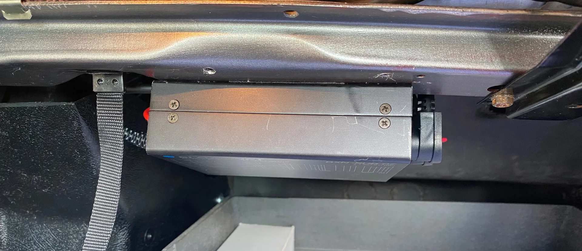

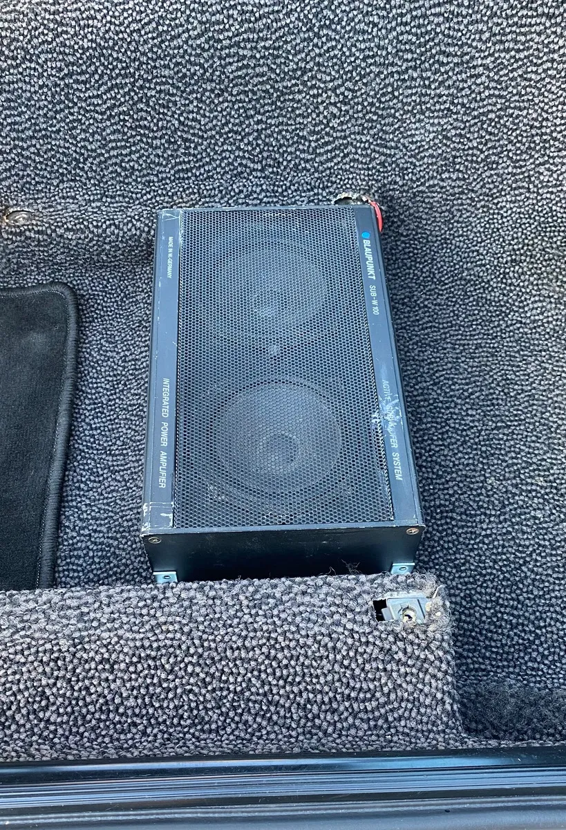

    Nachdem ich letztes Jahr den Sound im Auto weiter optimiert habe, war ich eigentlich ganz zufrieden. Eigentlich?! Wenn man aber auch mit modernen Autos unterwegs ist, fehlt einem im Oldie irgendwie der Bass. Die eingebauten Lautsprecher übersteuern recht schnell, d.h. es hört sich dann schnell grausam an.
    Ich habe mich schon immer gefragt, ob es nicht eine Art Frequenzweiche gibt und man daran einen Subwoofer anschließen kann. Immer natürlich unter der Maßgabe, dass in einem alten Auto auch ein altes Radio steckt - ein modernes Radio passt irgendwie nicht. Nun bin ich per Zufall auf eine zeitgenössische Lösung gestoßen. Beim Surfen im Web stieß ich auf ein Blaupunkt Prospekt aus Anfang der Neunzigern und da gab es tatsächlich eine Frequenzweiche BXN-SUB 07 und einen dazugehörigen Subwoofer SUB-W 100 - offenbar konnte man das bei Porsche damals in Verbindung mit einem Blaupunkt Bremen als Extra ab Werk bestellen!? Beides per DIN Kabel anschließbar, d.h ich könnte die Frequenzweiche durch eine andere Reihenfolge der Kabel einfach integrieren. Dank bekannter Börsen konnte eine solche Kombi zu erträglichen Konditionen erwerben.
    Zuerst machte ich einen Testaufbau auf einen Tisch mit einem identischen zweiten Radio und Equalizer. Boahh, aus den doch recht kleinen Basslautsprechern kam ein ordentlicher Bass raus. Also habe ich an einem der ersten schönen Samstage im März den Beifahrersitz und Mittelkonsole ausgebaut, Kabel gebaut und verlegt. Der Subwoofer passt ganz hervorragend unter den Sitz. Die Frequenzweiche habe ich an der Strebe oberhalb des Handschuhfachs gefestigt, so, dass ich noch an die kleine Einstellschraube komme. Dort stellt man ein, wie dominant der Bass im Vergleich zum Rest sein soll.
    Nach dem Einbau getestet, voll die Begeisterung! Jedoch nur so lange, bis ich den Motor angelassen habe, denn dann kam plötzlich ein drehzahlabhängiges Pfeifen aus den Boxen. Was für ein Sch….. Durch das Überbrücken der Frequenzweiche konnte ich das Pfeifen beseitigen, dann gab es aber natürlich keinen Bass mehr.
    Auf dem Board der Frequenzweiche habe ich dann eine defekte Diode gefunden und erneuert. Hat nur keine Besserung gebracht. Dann habe ich eine „neue“ Masse zur Frequenzweiche gelegt, da wurde es ein wenig besser. Komischerweise wurde es nochmal etwas besser als ich die „alte“ Masse dazu gesteckt habe. Ganz weg war es noch nicht, aber inzwischen nur noch sehr leise und auch nur noch zwischen zwei Songs zu hören. Trotzdem, so einen Mist will ich nicht.
    Ein Tip vom Radiopiraten löst das Problem dann. Die Lösung ist denkbar einfach, ich musste lediglich die Masse von der Frequenzweiche abstecken, dann kommt die Masse über das DIN-Kabel und das Pfeifen ist weg.
    Ich habe keine Ahnung warum das so ist, aber manchmal muss ich nicht alles verstehen.
