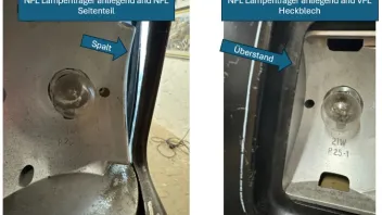

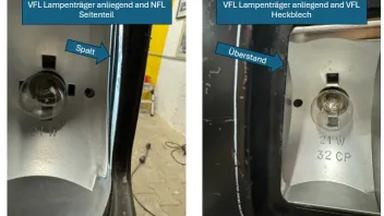

Hallo Zusammen,

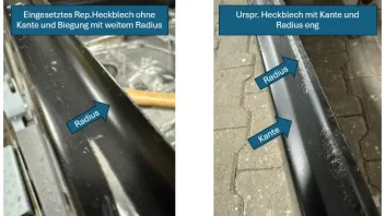

wir haben in einem NFL ein neues Heckblech VFL (Orig. Rep-Teil von wallothnesch) eingesetzt. Mögliche Anpassungen am Blech hatten wir erwartet, allerdings passen weder NFL-Rückleuchten noch VFL-Rückleuchten:
1, die Falze des Einpasskanten des Heckblechs scheinen deutlich flacher gekantet zu sein als beim urspr. Heckblech. Bei einem weiteren Heck sind die Kanten ebenso hart wie beim urspr. Heckblech. Hat jemand Informationen zu den Rep.-Heckblech von wallothnesch?
2, Sowohl VFL Lampenträger als auch NFL Lampenträger schliessen in der Rundung nicht deutlich ab. Wir sind etwas verwundert, da dies auch bei einem komplett vollständigen und Originalen Heck nicht passt. Wer hat denn mehr Infos zur Passgenauigkeit?

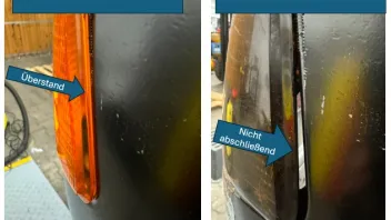

3, Sowohl VFL Streuscheibe als auch NFL Streuscheibe passen nicht korrekt in die Einpasskanten. Wir wissen, dass VFL und NFL sich in den Abmessungen unterscheiden, allerdings passt keines von beiden korrekt?
Danke für eure Hilfe

vielen Dank für die schnelle Rückmeldung. Dass VFL und NFL nicht zueinander passen hatten wir erwartet und wir können die Karosserie anpassen. Allerdings verstehen wir nicht warum die Streuscheiben und Lampenträgern auch bei NFL zu NFL bzw. VFL zu VFL nicht 100% passen (sowohl im Reparaturblech als auch an einem Original-Heck, siehe Bilder).
Hast Du Erfahrung bzgl. der Passgenauigkeit? Der Spalt und die Überstände sind doch nicht Original so extrem? Das Rep.Blech hat andere Einpasskanten, allerdings sind auch im originalen Heck Spalt und Überstand vorhanden?
Wie passen denn die Lampenträger von VFL und NFL in das original Heckblech????
Gibt es denn da auch schon Auffälligkeiten oder Unterschiede?
