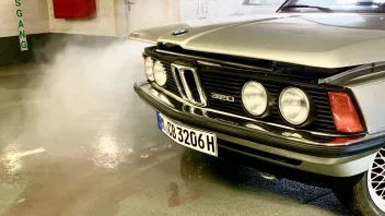

    #2 Kühler ausgelaufen
    Gestern hat der Wagen bei Einfahrt in Parkhaus plötzlich stark gequalmt. Hatte kurz befürchtet irgendwas brennt, aber so schlimm war es dann doch nicht. Habe Motorhaube aufgemacht und Kühlerflüssigkeit ist in alle Richtungen gespitzt. Hat sich dann herausgestellt, dass sich ein Schlauch gelöst hat, der nur aufgesteckt war. (Siehe Bilder)
    Ich kann leider nicht sagen, wie lang ich schon Flüssigkeit verloren hab und ob und wie lange der Motor überhitzt war. Der Dampf kam aber denke ich hauptsächlich vom Kühlwasser.
    Schlauch habe ich dann mit Schelle befestigt und Kühlerflüssigkeit aufgefüllt. Auf Empfehlung von Tankstelle mit blauer Flüssigkeit. Habe leider erst später online gelesen, dass man bei der selben Farbe bleiben soll (davor war rote drin).
    Was meint ihr, ist das ein Problem? Soll ich nochmal komplett ablassen? Der Kühlflüssigkeitsbehälter war komplett leer, aber ich weiß nicht wie viel Flüssigkeit sonst noch im System war….
    Könnte es irgendwelche Schäden durch Überhitzung gegeben haben? Kann ich das irgendwie checken?

    Zum Kühlerfrostschutz: da kommt definitiv blau/grüner Frostschutz rein (Glysantin G48). Das rote Zeug muss also dringend raus, erst recht nun wo gemischt ist. Nach dem losen Schlauch ist es ohnehin gut wenn du das System wieder ordentlich befüllst und entlüftest. Dabei gleich mal alle Schläuche checken.
    Mach nicht den Fehler den ich beim ersten mal gemacht habe: die Kühlwasserablassschraube am Kühler untern ist aus Kunststoff, die habe ich zwar irgendwann gelöst bekommen, aber nicht mehr ordentlich fest ohne sie zu kleben. Also lieber am tiefsten Schlauch das Wasser ablassen.

    Auf der 30 minütigen Fahrt zu Herrn Eifert wurde der Motor richtig heiß (an der Grenze zu rot). Das machte ihm Sorgen, weil der Motor wohl Recht Hitze empfindlich ist aber dadurch war dann schnell klar, dass der Lüfter nicht läuft.
    Er hat dann erst mal den Motor gecheckt und zum Glück keine Überhitzungsschäden feststellen können.
    Es war ein Widerstand und/oder Sicherung defekt (irgendwo unterm Scheibenwischer). Das wurde repariert, jetzt läuft er wieder und Motor überhitzt nicht mehr. Keine Ahnung ob der Lüfter schon beim Vorbesitzer nicht lief.
    Zudem wurde Zündspule erneuert und ein Benzinfilter eingebaut sowie ein weiterer Filter gereinigt.
    Ich soll jetzt erst mal testen ob das eventuell auch das “Gas weg” und “Motor aus” Problem löst. Falls nicht bringe ich ihn kommende Woche nochmal vorbei und er schaut sich den Vergaser an. Also mal schauen ich werde heute und morgen ausgiebig testen und berichten.
    Herrn Eifert kann ich auf jeden Fall auch empfehlen ??
    der E-Lüfter läuft 2-stufig. Erst über den Vorwiderstand am Gehäuse bei 91°C, dann wenn das immer noch nicht reichen sollte bei 99°C direkt über Bordspannung, geschaltet über Relais. Wenn er also gar nicht läuft, liegen 2 Fehler vor. In der 1. Stufe läuft er ca. 3mm rechts der Mitte an, bis er 3mm drunter wieder ausschaltet.
    Überhitzungsschäden kann man auch nicht gleich nach der Überhitzung feststellen, das dauert dann schon mal eine Weile bis Öl im Wasser ist oder umgekehrt. Minimum denke ich da mal am 100 km, da muß die Kopfdichtung aber schon schwer einen ab haben.
    Der M20 ist nicht hitzeempfindlich. Wenn er mal im Leerlauf 10 Min. auf rot steht macht ihm das nichts aus. Oder mal nach Abbruch des Kühlerstutzens 10 km heim gefahren und gedampft wie die Sau, keine Folgeschäden.
