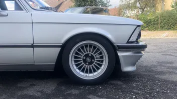

    man sieht immer wieder (leider auch bei meinem) bei verschiedenen E21 dass die Position des Vorderrades nicht immer exakt in der Mitte des Radkasten ist, oft steht das Rad weiter nach vorne .
    Wo ist da das Problem, die Position wird doch durch den Querlenker und letztendlich durch den Stabilisator bestimmt.
    Dann noch eine Frage bezüglich des anziehen der Querlenker, wie macht ihr das, im angehobenen oder im belasteten Zustand .

  • Hallo, das mit der dickeren Scheibe ist keine gute Idee. Die Position des Querlenkers an der Aufnahme des Stabis definiert auch den Nachlauf. Bei Tieferlegungen ergibt sich meist sowieso schon eine leichte Keilform die den Nachlauf mindert. Den Querlenker auf dem Stabi mittels U-Scheibenweiter weiter hinten zu positionieren vermindert den Nachlauf nochmals. Anziehen aller Fahrwerkslenker immer unter Last. Wenn Ich das richtig sehe steht bei allen e21 das vordere Rad im Radhaus versetzt nach vorne und nicht mittig? Gruß Andreas

  • Ich hatte hier 3 Stück stehen, alle original, VFL und NFL, zwei ohne Restaurierung, einer komplett gemacht. Bei allen stehen die Räder nach vorne gerückt. Und wenn man sich Werkspressefotos ansieht ist es dort identisch. Natürlich nur solange alles noch original am Fahrzeug ist.
    Ich hätte ja Fotos aber ich kann die hier nicht hochladen.
    Optional stehen einige im BMW Museum mit 1.000km auf der Uhr, auch nach vorne versetzt.
    Und jetzt kommt’s, beim 6er 5er und 7er ist das im Übrigen auch so.
