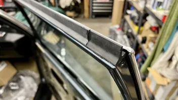

Meine beiden Dichtungen hatten einige cm überstand die ich noch einkürzen musste.
An welcher Stelle der Tür hast du angefangen die Gummileiste zu verkleben?
Ehrlich gesagt hab ich mir keine Gedanken gemacht ob die zu lang oder zu kurz sein könnten, da es ja Formteile sind.
Laut Zeichnung sollen sie 1265 (-15) mm über alles sein. Das hab ich aber vorhin erst nachgeschaut
Auf der Fahrerseite habe ich oben angefangen und die passt auf denn mm nach unten hin.
Beifahrerseitig hab ich dementsprechend auch oben angefangen. Als das Formstück unten dann natürlich viel zu weit oben hing, hab ich sie so nachgesetzt, dass es unten passt.

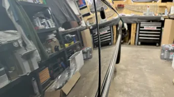

das Dichtung anstückeln gewinnt sicher keine Preise beim Concours D’Elegance aber ist funktional:

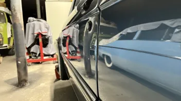

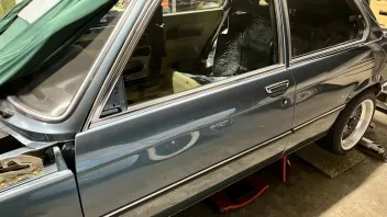

Rundherum sind nun alle gereinigten und aufpolierten Zierleisten montiert:
Nach Justage der Fallen, lassen sich die Türen nun mit einigem Schwung in die finale Position verriegeln:
PS: Glänzenden Lack wie der Billy kann ich auch ?

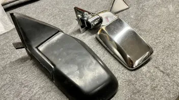

Hier sieht man meine nächste Baustelle und wahrscheinlich auch die schlimmen Wirkungen von Ende der 70er aufkommenden synthetischen Drogen in München; dieser Plastikspiegel ist einfach so furchtbar hässlich…
Reine Anschichtssache , der Chromspiegel wäre bei mir das erste was den Platz verlassen würde ...
mir wäre der Plastikspiegel schön aufgehübscht auch lieber, aber jeder wie er mag.
wenn der schön tief schwarz matt wäre macht der schon was her.
Aber deine Lackaufbereitung HAMMER
Aber diese klobige Einheits-Form passt vielleicht auf dem E32 aber doch nicht am schlanken E21. Naja egal jeder wie er mag ??
Ist Neu-Lack ?
Na ja , ganz unrecht haste ja nicht , wenn man mal überlegt wo der schon alles verbaut war -
E12 E21 E28 E30 E32 E34 .... und was weis ich noch wo alle
Die Spiegel Diskussion find ich immer geil. Genau wie zum Thema Öl. Einfach herrlich. ???
wichtig ist ja auch nur, das man selber noch reingucken kann in den Spiegel ![]()
der Rest ist dann halt Geschmackssache

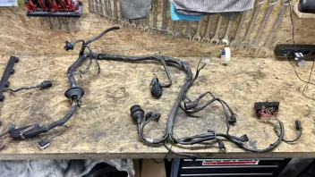

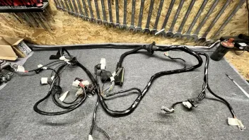

Leider nicht viel neues an meiner Front, aber immerhin der E30 Motorkabelbaum ist um die für den E21 irrelevanten Umfänge erleichtert, dort wo nötig repariert und neu gewickelt mit wasserfestem und temperaturbeständigem Tape:
vorher:
nachher:

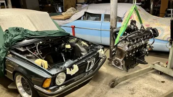

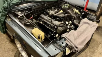

Ging gut von oben rein und danach Getriebe dran?
Getriebe ist noch nicht dran.
Ich habs so auseinander gebaut, also wird so auch wieder zusammen gehen ?
Billy hat es auch so gemacht allerdings mit Hebebühne.
Also „ging gut“ wäre eine Übertreibung aber man bekommt es definitiv hin. Man muss nur damit leben können die ein oder andere Schraube nach Gefühl anzuziehen da Zugang mit Drehmomentwerkzeug unmöglich ist…

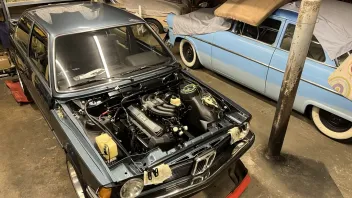

Getriebe ist jetzt auch drin, sowie Starter…
Leider steht mein Schalthebel viel zu weit rechts im Auto. Kann ich das über die Position in den Langlöchern der Getriebe-Querbrücke justieren?
Gruß,
Balthi
Servus,

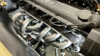

gestern Abend hab ich das Getriebe nochmal versucht zu justieren und die Vierkantschrauben gegen neue getauscht, denn die alten hatten wohl mal Bodenkontakt. ? Dabei habe ich festgestellt, dass man beim Anziehen des Getriebelagers auf der Querbrücke ziemlich aufpassen muss, dass sich das nicht tordiert. Meins war total verdreht.
Die Schiefstellung des Schalthebels konnte ich auch beheben, ich hatte die Koppelstange auf der falschen Seite montiert und den Schalthebel selbst um 180° verdreht. Jetzt stimmt alles und der Hebel steht gerade und mittig im Auto.

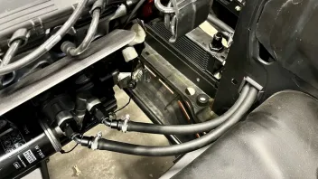

Dann habe ich noch den Ölkühl-Kreislauf vervollständigt und dann den Krümmer montiert. Hätte ich anders herum machen sollen, denn an die unteren Muttern den vorderen Krümmers zu gelangen bei verbautem Ölfilter / Ölfilterbasis ist nahezu unmöglich.
