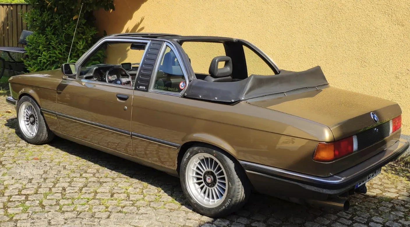

ich möchte mir diese Felgen in 6 bzw. 7 Zoll kaufen. Allerdings habe ich noch ein paar Fragen.
Z.Z. fahre ich BBS-Mahle in der Größe 6 x13 mit der Bereifung 185/70 13.

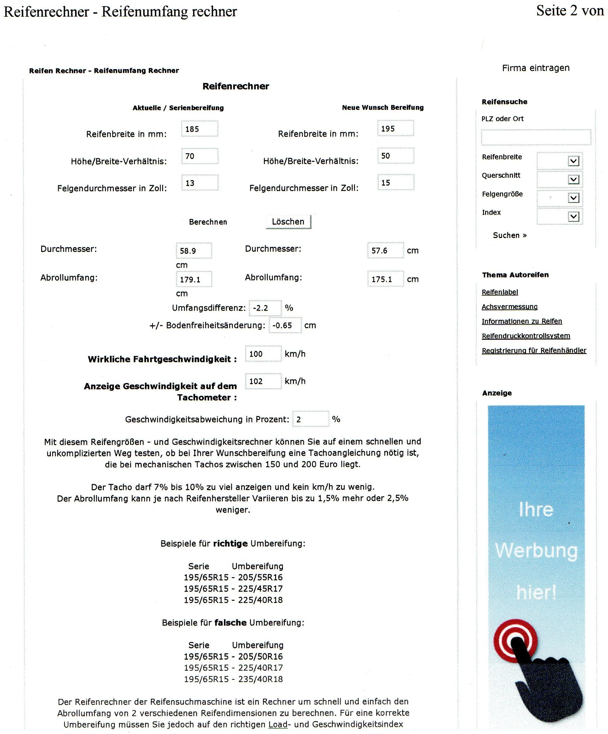

Wenn ich nun den Reifenrechner bemühe kommen folgende Werte raus:
185er Bereifung= 58,9 cm Durchmesser
195er Bereifung= 57,6 cm Durchmesser
205er Bereifung= 58,6 cm Durchmesser
Was sagen uns diese Zahlen. Bedeutet das an der Vorderachse mehr Luft (1,3cm) zwischen Oberkante Reifen und Radhaus? Bei der Hinterachse ist ja ein ziemlich gleicher Wert zu verzeichnen. Demnach hat ja nicht nur die Reifenhöhe sondern auch die Reifenbreite Einfluss auf den Durchmesser.
Oder liege ich da völlig falsch?
