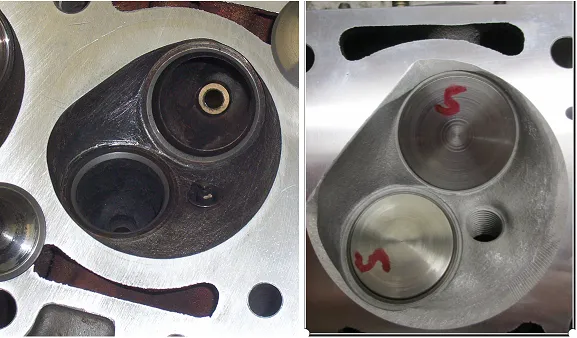

  • Hallo Zusammen,
    wollte nochmal ein Paar Infos bevor ich entlich loslege.
    Habe nun meinen ETA Motor teilzerlegt. Das heist erst mal den Zylinderkopf runter um zu schauen wie es aussieht.
    Möchte jetzt meinen bearbeiteten Zylinderkopf (Bj 88) drauf setzen. Habe es mit einer gebrauchten Zylinderkopfdichtung auch
    gemacht und auch mit einem Zahnriemen mit per Hand gedreht. Kein Kontakt der Ventile auf die Kolben.
    Das ist schon mal sehr gut.

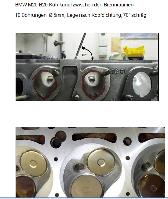

    Aaaber. Der der neue ZK hat weniger Kühllöcher als der vom ETA. Was mache ich nun?
    Hier auf dem Bild Rechts der ETA mit den löchern.
    Links neuer ZK, rechts ZK
    ZK
    [Blocked Image: https://up.picr.de/40842375nz.jpg]
    FG
    Ömer
    Edited 3 times, last by ömer (March 27, 2021 at 11:12 PM).
    die kann man doch nachträglich bohren. Sind allerdings nicht gerade sondern in einem Winkel von 20° angebracht.
    Hier noch ein Nachtrag von meinem Brennraum mit Vergleich:
    angepasst auf 84,5mm, mit EV41mm und AV35mm (geänderte Ventile vom 325i)
