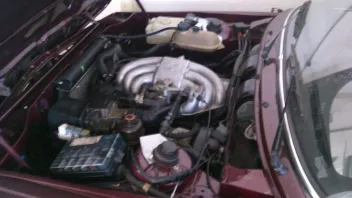

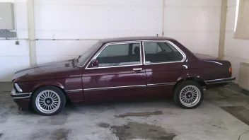

    Habe zur Zeit die Chance einen sehr schönen E21 meines Bruders zu kaufen. Er hat leider keine Zeit mehr für das Auto und so steht es nun seit ca 3-4 Jahren in einer Garage.
    Das einzige was dem Auto noch fehlt ist Genehmigung vom Tüv. Es wurde wie in der Überschrift zu erkennen ein M20B25 aus einem E30 verbaut. Ebenso ein Bilstein Fahrwerk. Nun ist meine Frage ob und wie ich das ganze am besten und einfachsten "zulassen" könnte, was ich benötige und ob eventuell jemand Firmen im Raum Hessen-> Gießen -> Frankfurt kennt die einem da unter die Arme greifen könnten?
    Leider reicht mein Fachwissen :ironie: in der Richtung nicht aus, jedoch wäre es mehr als ein Traum das Auto endlich fertigzustellen.
    Bin für jede Anregung und jeden Tipp offen und danke euch schon mal im vor raus !

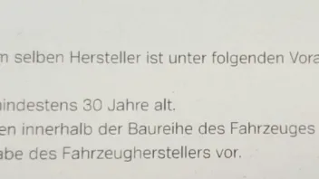

    Die Gesetze scheinen sich geändert zu haben. Die beiden Prüfer, die ich gefragt habe, wollen ein Unbedenklichkeitsschreiben von BMW, das die Karosse für die Leistung freigegeben wird. Das Schreiben muss die Fahrgestellnummer enthalten. Also vor 10 Jahren wäre wahrscheinlich alles einfacher gewesen.

  • DIe Richtlinien für solche Umbauten haben sich verschärft, das stimmt.
    Das ist allerdings ein Abschnitt für die Abnahme nach §23 StVZO
    Boa, wenn ich schon immer diesen "Standardtextbaustein" höre oder irgendwo, so wie jetzt hier lesen muss: "Das geht nur mit Unbedenklichkeitsbescheinigung vom Hersteller".
    Das sind mMn recht offensichtliche Offenbarungseide von eigentlich ausgewiesenen "Sachverständigen". Wenn's für jeden Umbau vom Hersteller die Absolution gäbe, wozu zum Henker bräuchte es dann noch "sachverständige Blaukittel" ?
    Ich weiß zwar nicht was sich seit kurzem schon wieder geändert haben soll, aber mein letzter Kenntnisstand: Es gibt eine Vorgabe, dass die Motorleistung, die maximal in dieser Karosserie vorgekommene Maximalmotorvariante nicht mehr als zu einem gewissen Prozentsatz übersteigen darf. Ob diese Toleranz nach oben jetzt schon für den 2,3 Liter mit 143 PS reichen würde ? Selbst da scheiden sich die Geister. Die verschiedenen Institutionen haben da wieder komplett andere Aussagen getätigt in einigen meiner Fälle, die ich so durch habe.
    Aber selbst wenn das nicht reicht, sollte immer noch ein B6 o.Ä. selbst den ignorantesten Prüfer zum Grübeln veranlassen. Sofern Bremse und sonstige Achskomponenten den genannten Ausführungen angepasst werden, sollte man das immer noch locker legalisieren können. Ob's mit H dann immer noch geht, weiß ich nicht. Aber auch da gibt's sehr sicher unzählige verschiedene Auslegungen.
    Da ist ja die Rede von dem Motortyp, der in der Baureihe verfügbar war. Ist das jetzt strikt max ein M20 mit Kjet und max. 2,3L Hubraum, oder darfs dann immer noch der im Zeitraum von 10 Jahren nach letztem Baujahr mögliche zeitgenösische Umbau mittels M20B25 und Motronic sein ?
