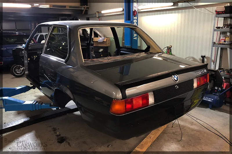

Hast du die ganzen Zierleisten poliert? Oder sind die Neu?
Wenn poliert, würde mich interessieren womit... ich bekomme meine absolut nicht blank...
Ansonsten Daumen Hoch!!!
Hallo. Die waren noch ganz gut in Schuss. Aber ja poliert auch mit Autosol

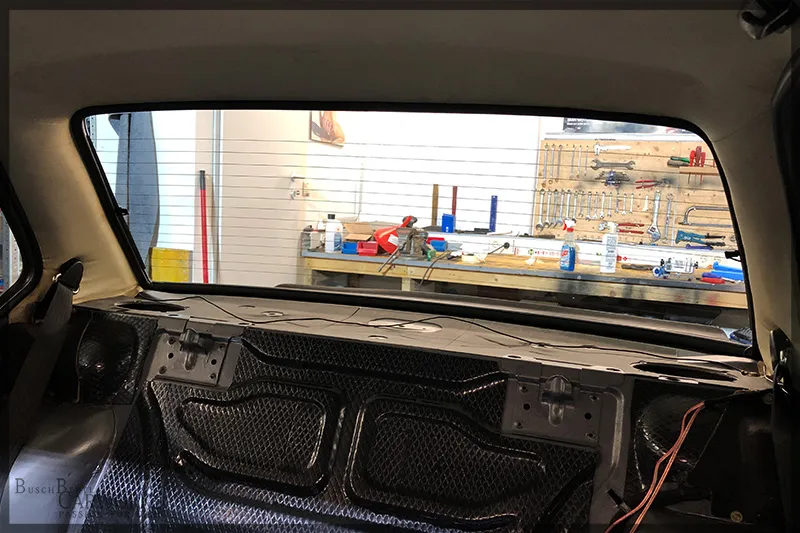

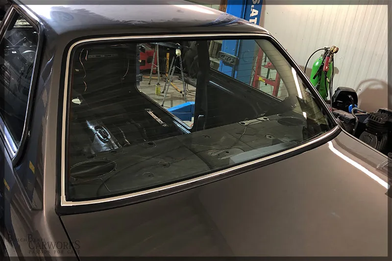

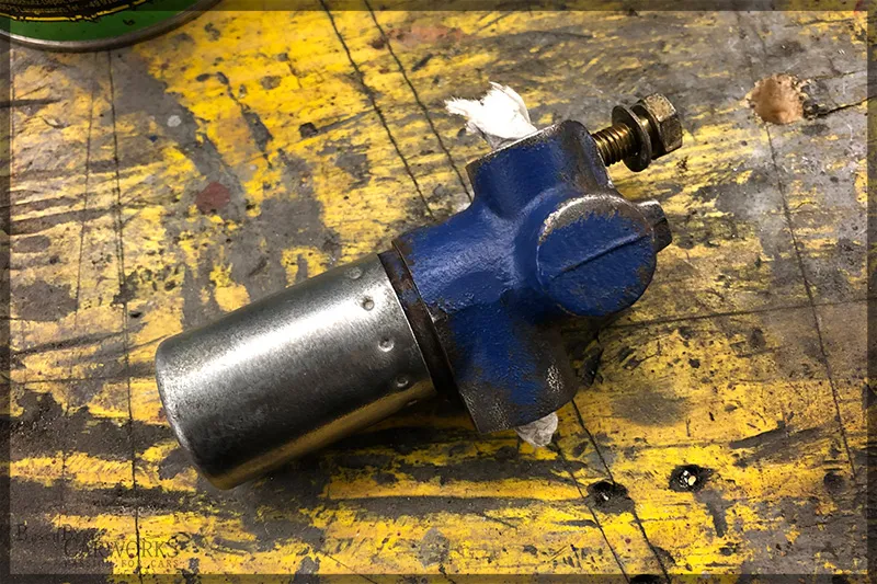

Letze Arbeiten 2018:

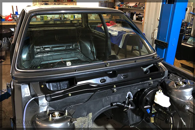

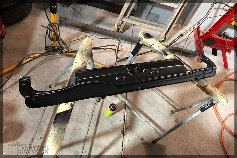

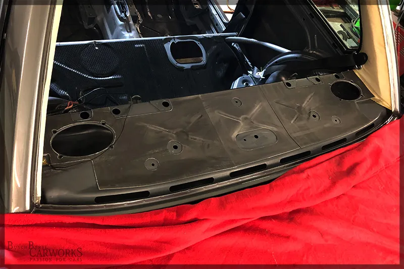

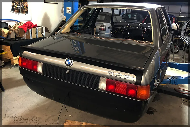

- Heckklappe fertig eingestellt, bestückt und verspoilert

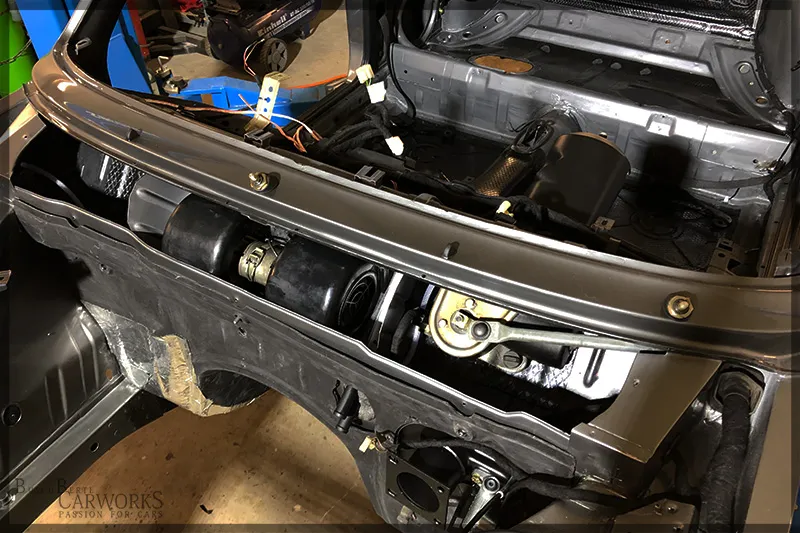

- Lüftung und Scheibenwaschanlage fertig gestellt

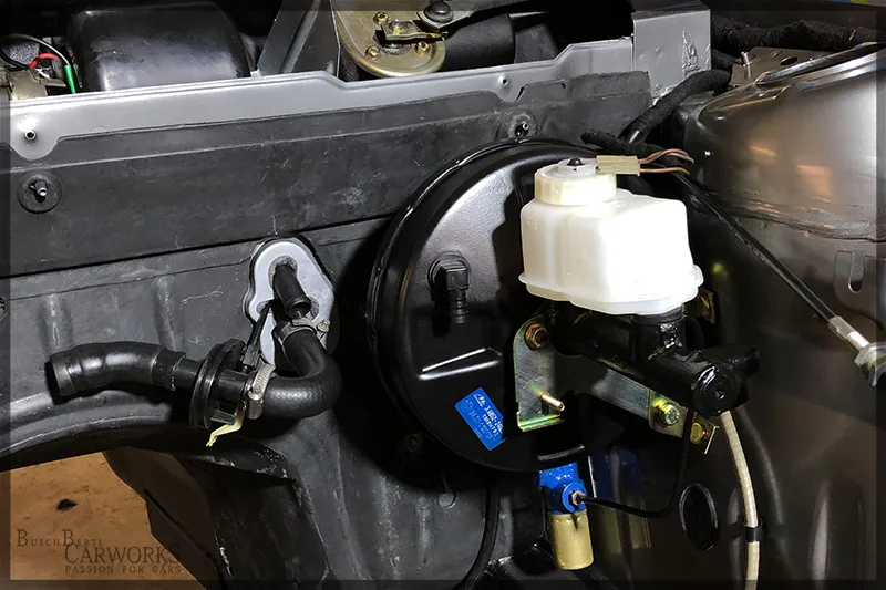

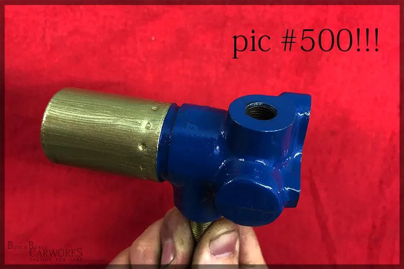

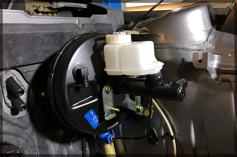

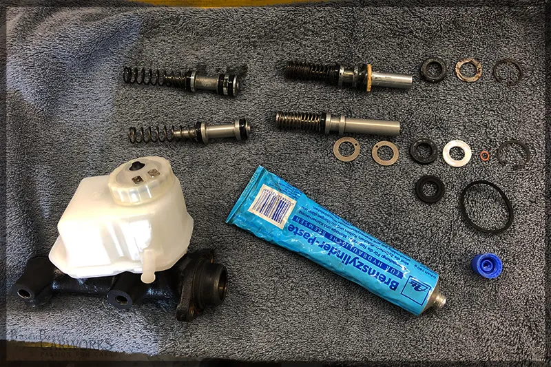

- Hauptbremszylinder revidiert
- Bremsdruckregler aufgeschönt

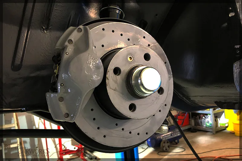

- Bremssystem im Motorraum installiert

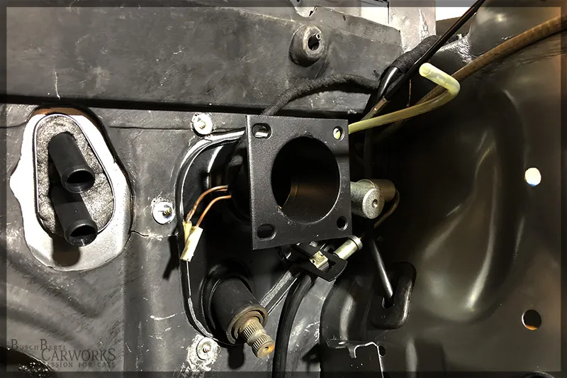

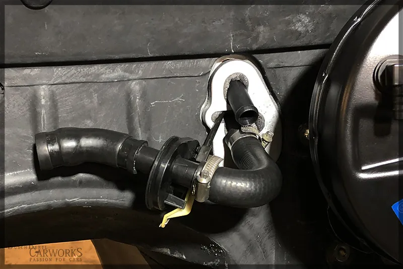

- Motorhaubenseilzug+Schloss, Tachowelle und Heizungsventil inkl. Seilzug eingebaut

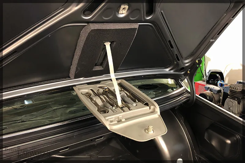

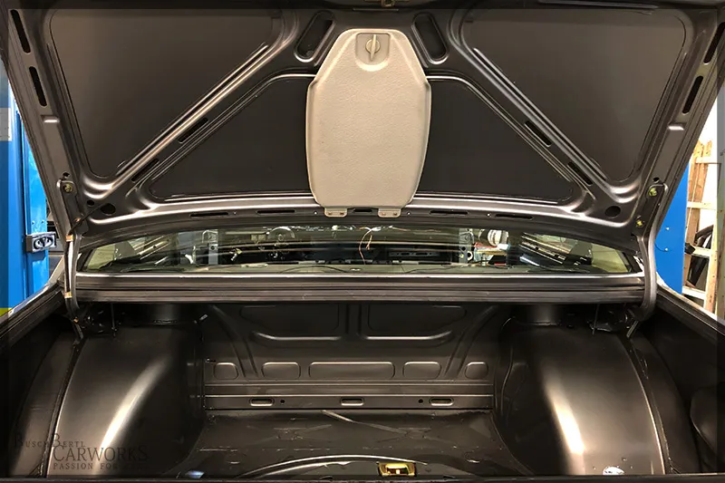

Besser als neu!Ich hätte allerdings gleich den großen Werkezugkasten, für den es auch noch die originalen Schaumstoff Dämpfungsbelag gibt, an der Heckklappe verbaut!
Hätte ich auch überlegt - kann man ja später immer noch machen!

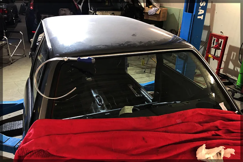

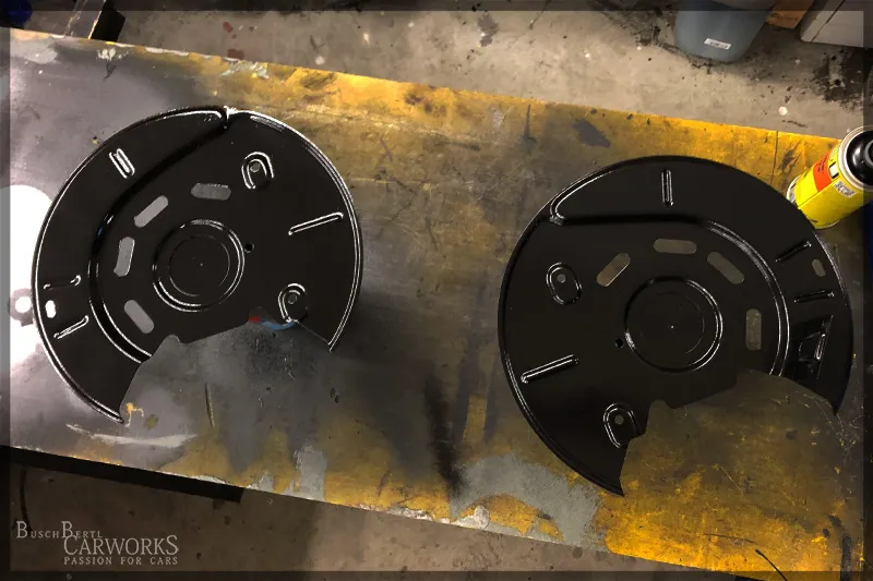

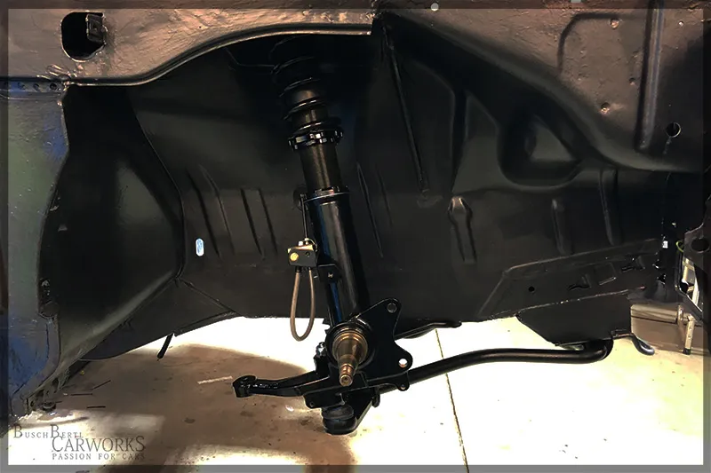

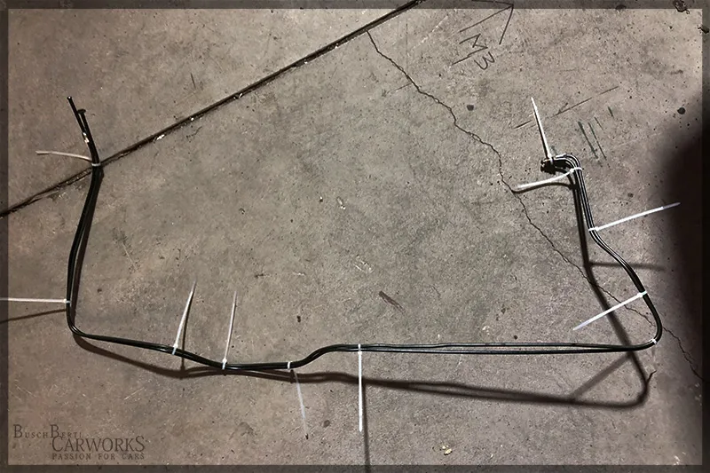

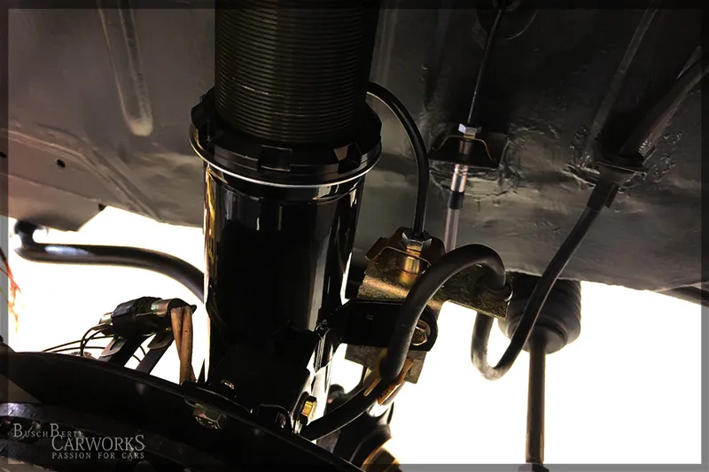

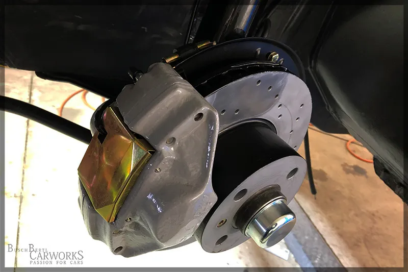

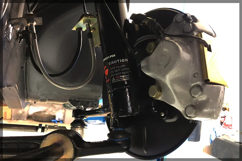

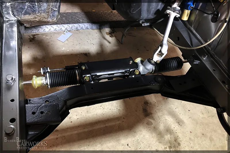

Heute Bremsleitung Vorderachse gebogen und eingebaut (leider fehlen mir noch die richtigen Klipps) + Abdeckblech Lüfter verbaut und anschließend die Windschutzscheibe hineingepfercht!!!!

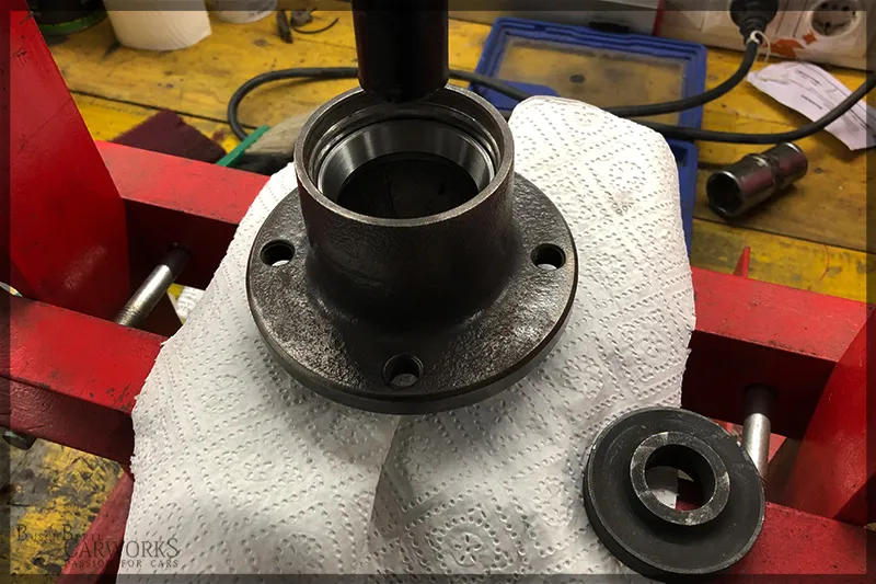

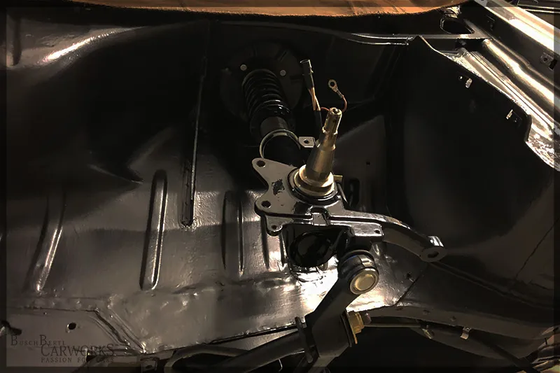

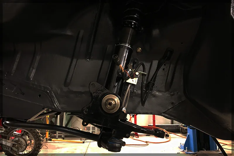

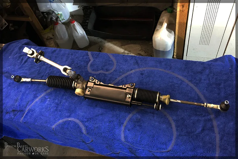

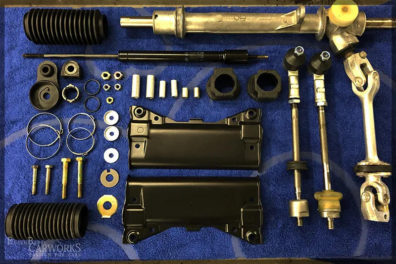

Dann endlich zu einem der schönsten Teile: Einbau der Vorderachse mit dem Gewindefahrwerk....Nun heißt es auf Teile warten damit ich die Lenkung wieder zusammenbauen und einbauen kann - restauriert wären die Teile ja schon......
PS.: Bevor hier gleich Kritik aufkommt.....die originalen Federbeine VA (sowie 13" BBS) liegen auf Lager und werden natürlich auch restauriert um den Originalfaktor/wert zu erhalten! Sind ja schnell getauscht im Falle des Falles...!!!

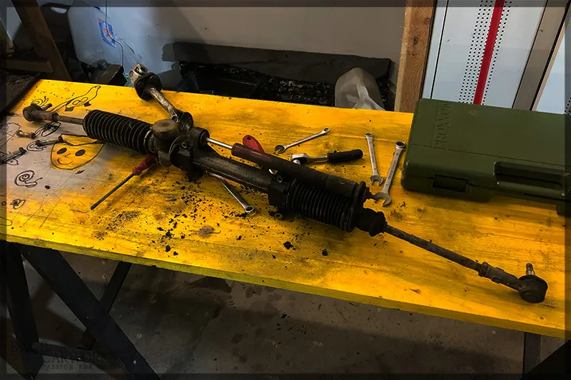

immer wieder Klasse ! Frage zu dem Lenkgetriebe, wo verschleißen die LK in der Regel. Man liest und hört das immer wieder, das Spiel in der Lenkung eingestellt werden kann . Jetzt an den Bilder wäre das einfach darzustellen.
Danke und grosses Lob !!!
Dort wo der gelbliche Deckel drauf ist kann man leicht nachstellen. War bei mir aber zum Glück nicht notwendig da dies laut Reperaturanleitung doch eine Wissenschaft für sich ist!

Hi ,
Ich hab ne frage zum K Sport Fahrwerk vorne ... haben bei dir die Schraubenlöcher für das Staubschutzblech gepasst ?
Ich musste bei einem nacharbeiten ? eigentlich schade bei dem Kurs welches für das Fahrwerk aufgerufen wird?
