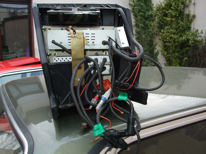

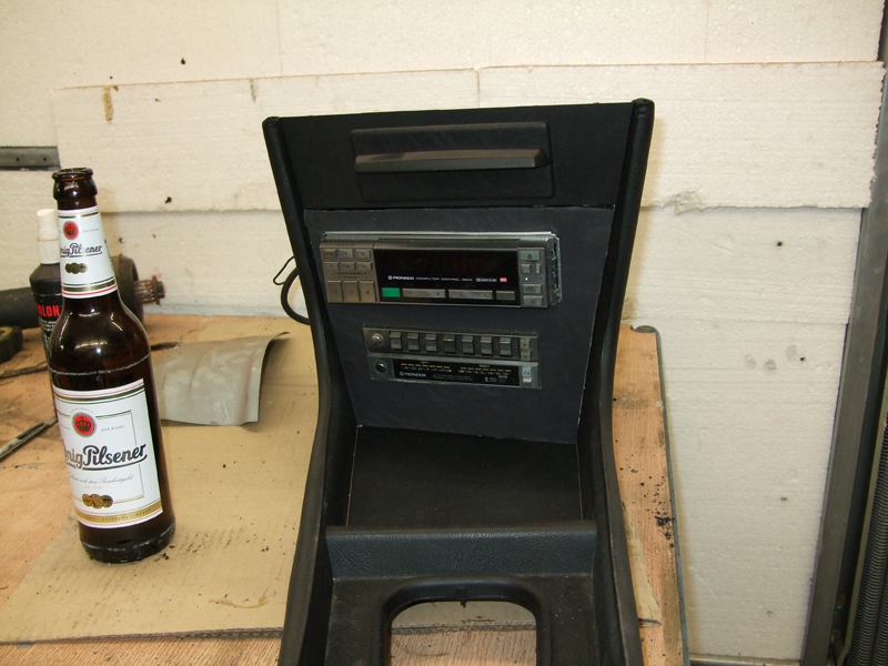

    Ich hätte dieses Radio noch im Angebot das wenigstens noch richtigen Bumms hat
    Hat allerdings 2 Verstärker, Equalizer, Levellizer und ein wenig Kabel :zwinker:
  • Ich hätte dieses Radio noch im Angebot das wenigstens noch richtigen Bumms hat
    Und das Bier dazu :sarcastig:
