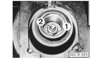

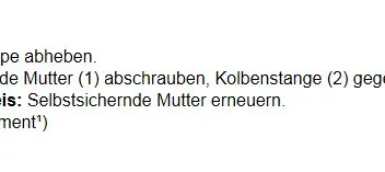

  • Moin Ömer
    Kontrolliere mal die Mutter, die die Kolbenstange im Domlager hält.
    Auf dem Bild die Nummer 9.
    Mutter Selbstsichernd
    Wenn die nicht ganz fest ist, dann poltert das heftig wenn er hochkommt.
    Als weiteres solltest du den Schraubring, der die Patrone im Federbein sichert checken.
    Auf dem Bild die Nummer 3
    Schraubring
    Wenn die nicht ganz fest ist, dann poltert das noch heftiger, wenn er hochkommt.
  • Hallo Harry,
    danke für die Tipps. Habe die Selbstsichernde Mutter kontrolliert. Die sitzt fest. Den Schraubring konnte ich noch nicht kontrollieren.
    Wie macht man die überhaubt fest? Kann man die überhaubt im eingebautem Zustand festziehen? Gibt es da ein Spezialwerkzeug oder ausbauen und am Schraubstock mit ner großen Zange festmachen?
    LG, Ömer
