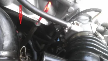

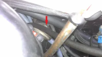

  • Moin Kollegen
    Habe mal versucht in meinen Motorraum zu knipsen.
    Also der Schlauch der oben rauskommt, zum Motor hin, der kommt oben an die Drosselklappe
    Und der Schlauch an der Seite vom Motor abgewandt, kommt unten an die Drosselklappe
    So sollte es stimmen oder?
  • Hallo Kollegen,
    GROSSES VETO:
    Also bei Harry ist es definitiv falsch herum angeschlossen...... Im LL ist der obere Anschluß (mit dem weissen Stück, schön orischinol) mit Unterdruck beaufschlagt, da er nach der DK positioniert ist, ergo ist er für die Spätverstellung. Eine Spätverstellung findet statt, wenn der Stator in Drehrichtung der Verteilerläufers verschoben wird. Dies geschieht an dem vom Motor abgewandten Anschluß -probier es einfach mal aus. Verteilerkappe, Finger und Staubkappe runter und mit Spritze am Schlauch Unterdruck erzeugen und gucken, wohin sich der Stator dreht.
    Wie sich ein verdrehtes Anstecken auswirkt, oder auswirken kann hatte ich schon beschrieben.
    Günther
