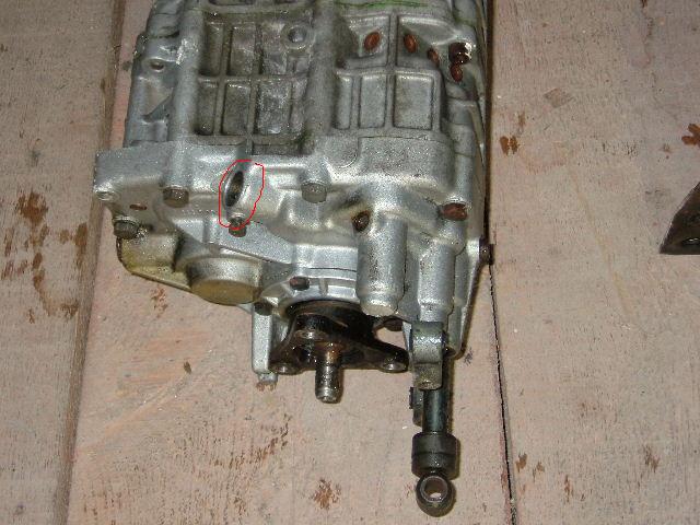

Beim E 30 Sportgetriebe für den M 20 habe ich einen Anschluss für die Tachowelle nachrüsten lassen. Vielleicht geht das bei den Vierzylindergetrieben auch? GMT Bauer weiß das sicher
Ich bekomm das Getriebe für sehr kleines Geld zugeschickt, trotzdem Danke Andreas und Jaschi!
Es ist auf jeden Fall ein Getrag Schongang (letzter Gang 0,8). Erst wenn es da ist kann ich recherchieren, ob ich einen mechanischen Tachoantrieb nachrüsten kann oder ob ich auf Inkrementengeber umbauen müsste. Auch was ich an der Schaltkonsole verändern muss. Aber das wird eh ein Projekt für den Herbst. Bis dahin hab ich dann auch hoffentlich die Hebebühne.
