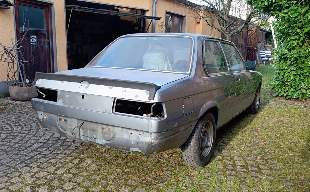

Nachdem mich der Wagen nun 16 Jahre sehr gut als Alltagsfahrzeug begleitet hat (die ersten 10 Jahre auch als Winterfahrzeug), gab es nun doch einige Baustellen, die die nächste HU schwer gemacht hätten.
Einige Rostherde waren zu entfernen. Keine großen Baustellen, aber viele.
Die Folge war aber, daß weitere Ausbesserungen im Lack unvermeidbar waren. Da das aber nun fast überall der Fall war (auch das Dach), machte eine Komplettlackiereung einfach nur Sinn.

Also "richtig" schön werde ich ihn wohl nicht machen. Der Wagen soll auch weiterhin im Alltagsbetrieb seinen Einsatz finden. Nur im Winter bei salzigen Straßen werde ich darauf verzichten.
Erstmal ging es mir nur darum, daß er wieder von aussen schick aussieht. Da waren im Laufe der Zeit eh schon einige Stellen nur mit grauer Grundierung (Korrux) behandelt. Die Achsen sind aber noch unschön. Werde ich vielleicht auch noch machen, wenn die Bremsen mal fällig sind...

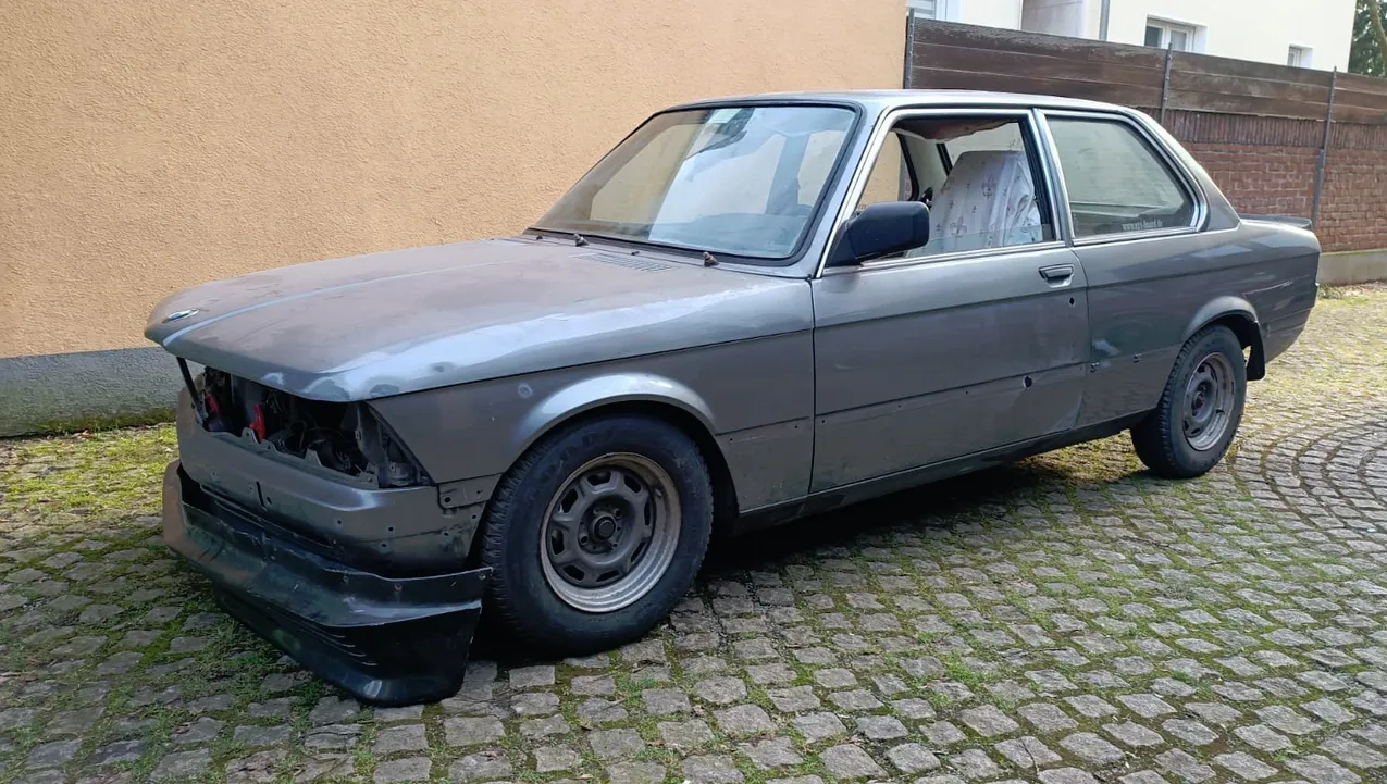

So sah er dann vor dem lackieren aus:

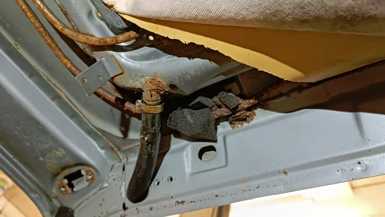

Die Stellen, die ich schonmal behandelt hatte, waren soweit eigentlich noch ok. Aber es taten sich halt viele weitere kleine Stellen auf:

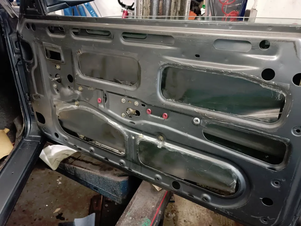

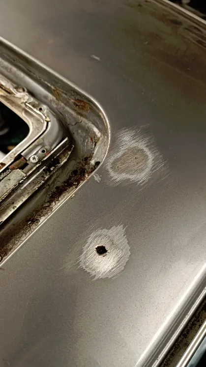

Alle 4 Türecken, Motorhaube vorne die beiden Ecken, Ablaufteller im Bodenblech, ein paar Stellen am Schweller und rund ums Schiebedach:
Da hat wie immer der werksseitige Schaumstoff seine Arbeit getan:
sogar das Rohr für die Schiebedachseele war schon durch...
Ingo hat dann auch noch 1-2 Stellen gefunden und geschweißt. ZB. unter der hinteren Fensterdichtung in den Ecken unten. Auch jeweils hervorgerufen durch die werksseitigen Schaumstoffeinlagen. Wer sich das damals hat einfallen lassen, gehört bestraft! Die Dinger befinden sich auch in den Windläufen vorne. Dort sorgen sie auch für Rostfraß. Ich habe sie mittlerweile aus allen meinen Wagen verbannt... soweit man dran kommt.

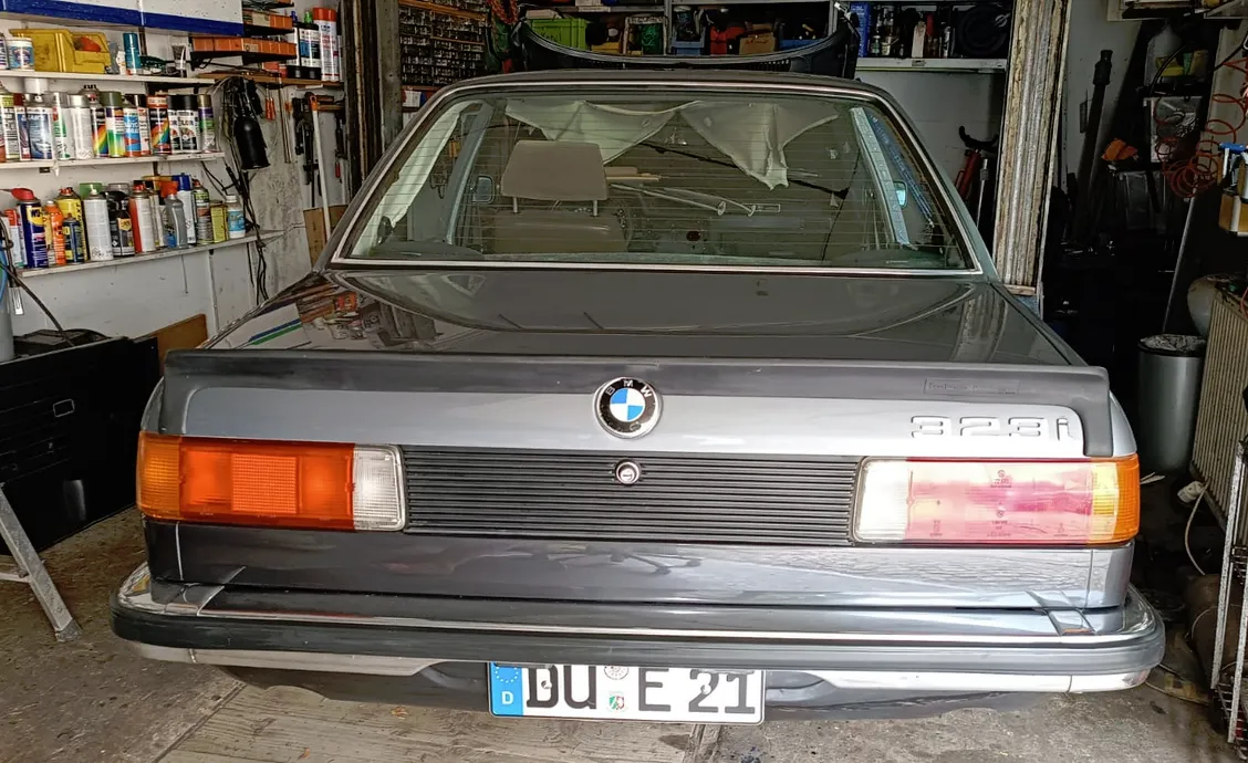

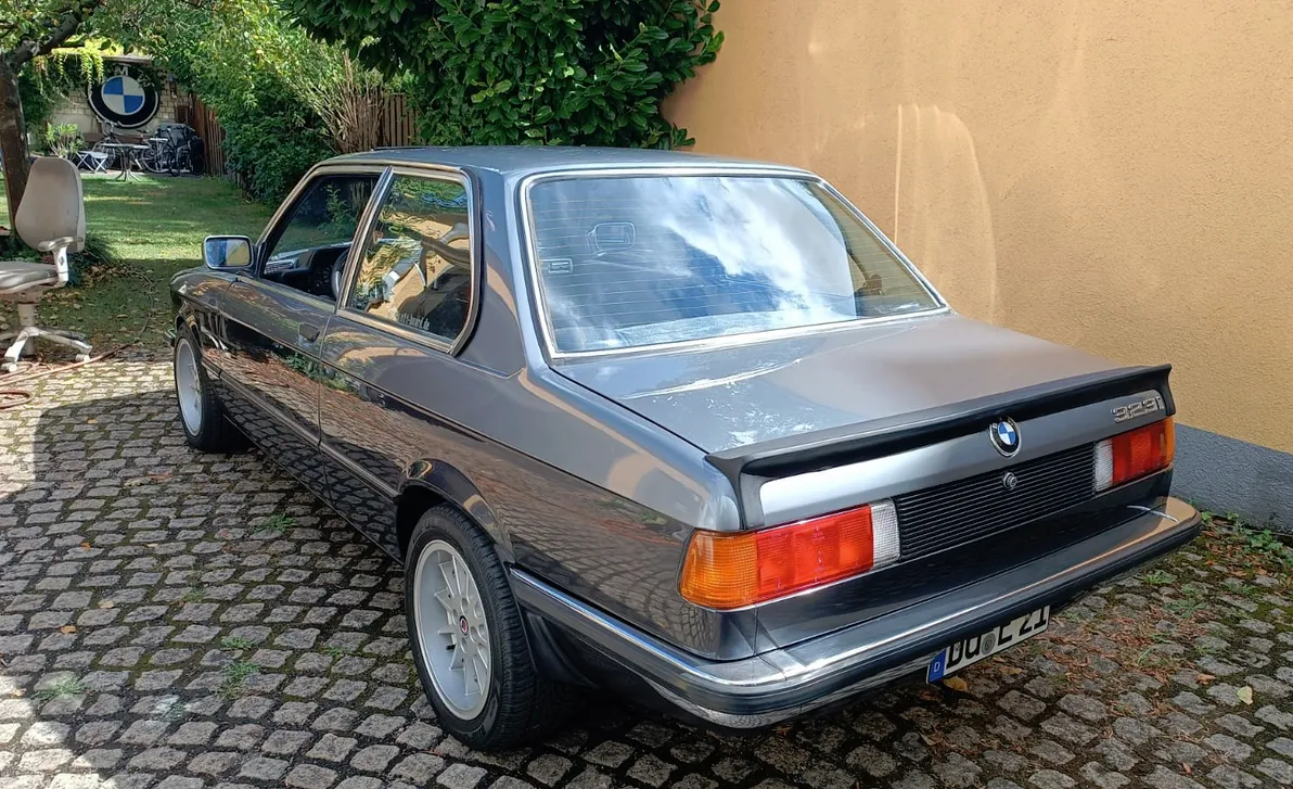

Zunächst kam der Heckspoiler dran. Nur mit doppelseitigem Klebeband geklebt und in der Mitte ein Streifen Sika221. Das sollte halten...
Rückleuchten und Heckscheibe usw. fanden dann auch noch ihre Position.

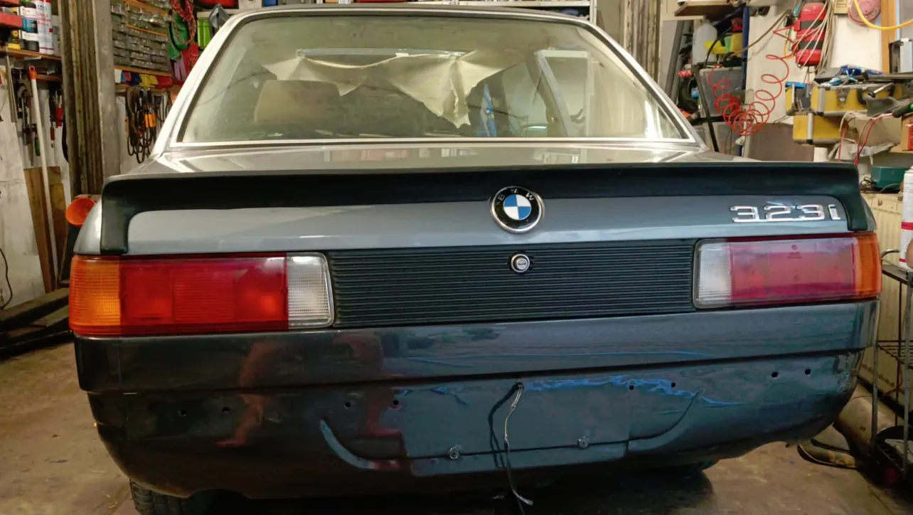

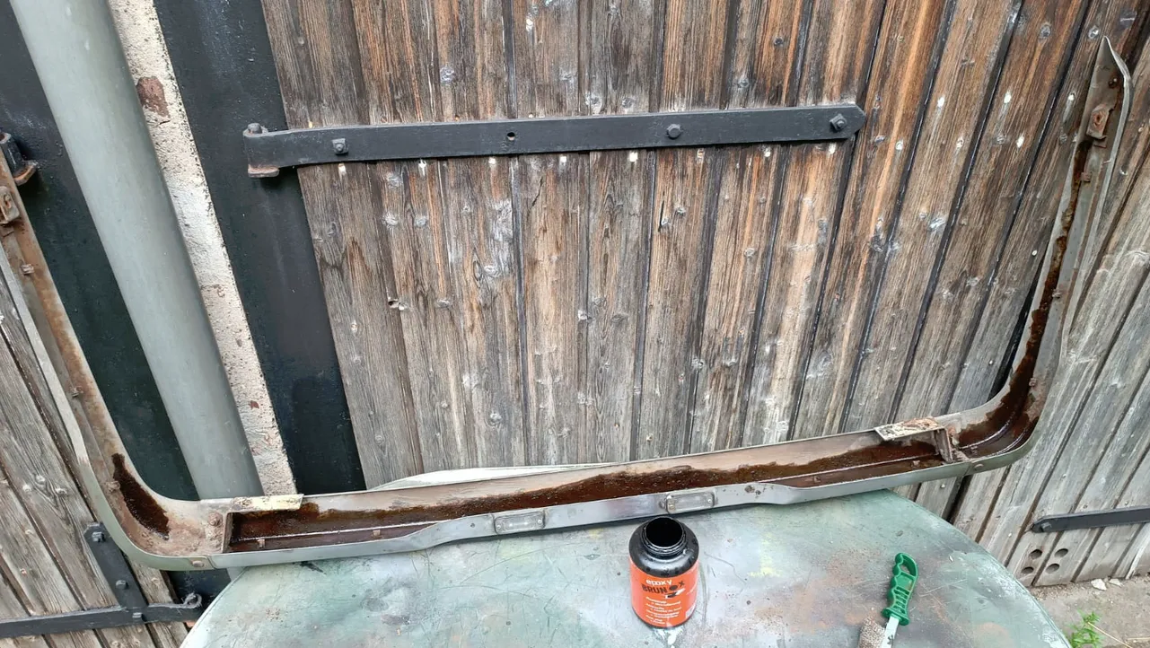

Die Stoßstange brauchte erst noch etwas Liebe.
Kein super Zustand, aber für den Wagen muß das erstmal reichen...

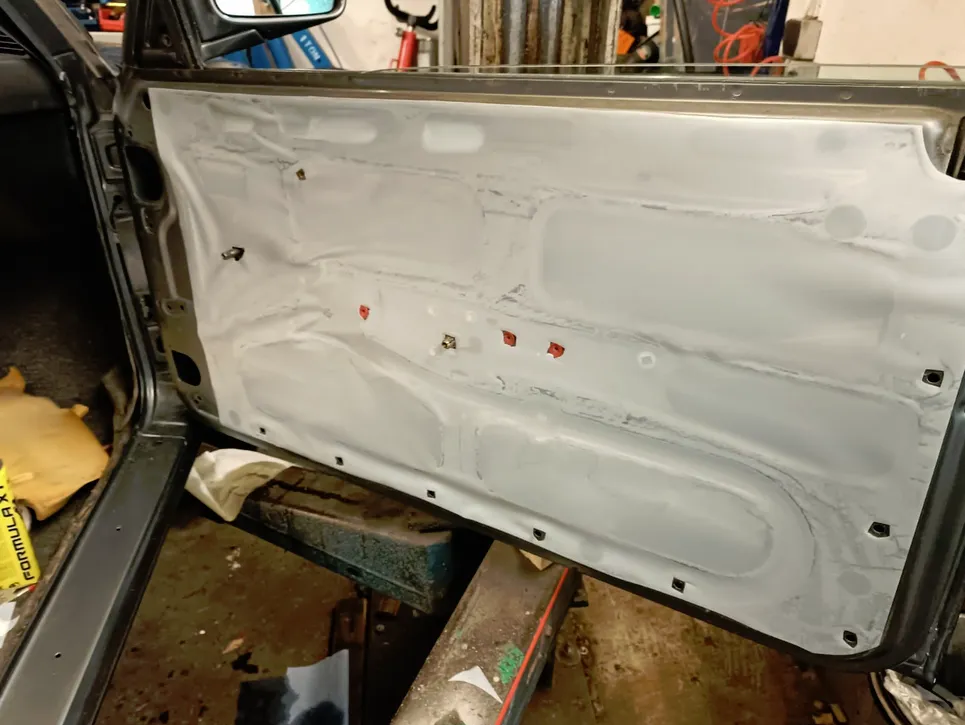

Nun waren die Türen dran.
Zunächst die Schlösser wieder eingebaut und alles schön gängig gemacht.
Sämtliche Folien zugeschnitten und verklebt:

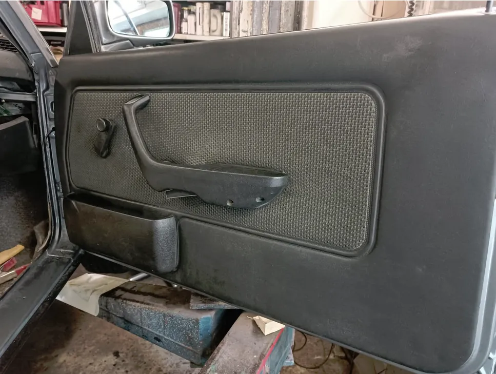

Dann die 6-Zylinder Türpappen montiert

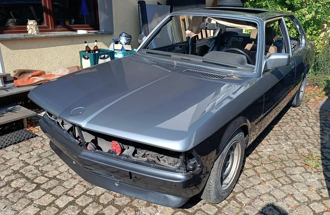

Geht nur langsam voran, aber ein wenig habe ich wieder geschafft.

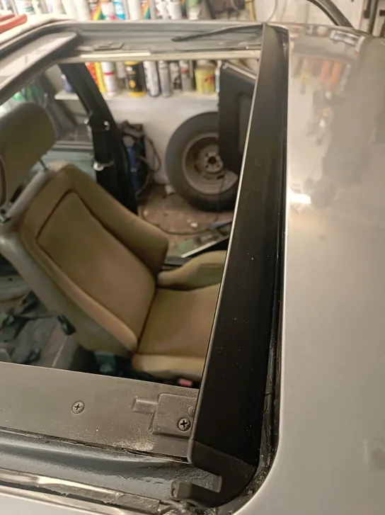

Schiebedach eingebaut... zig-mal gemacht, aber immer wieder eine Herausforderung, weil immer andere Probleme auftauchen.
Egal, letztendlich hat es geklappt und auch der Windabweiser ist wieder drin.

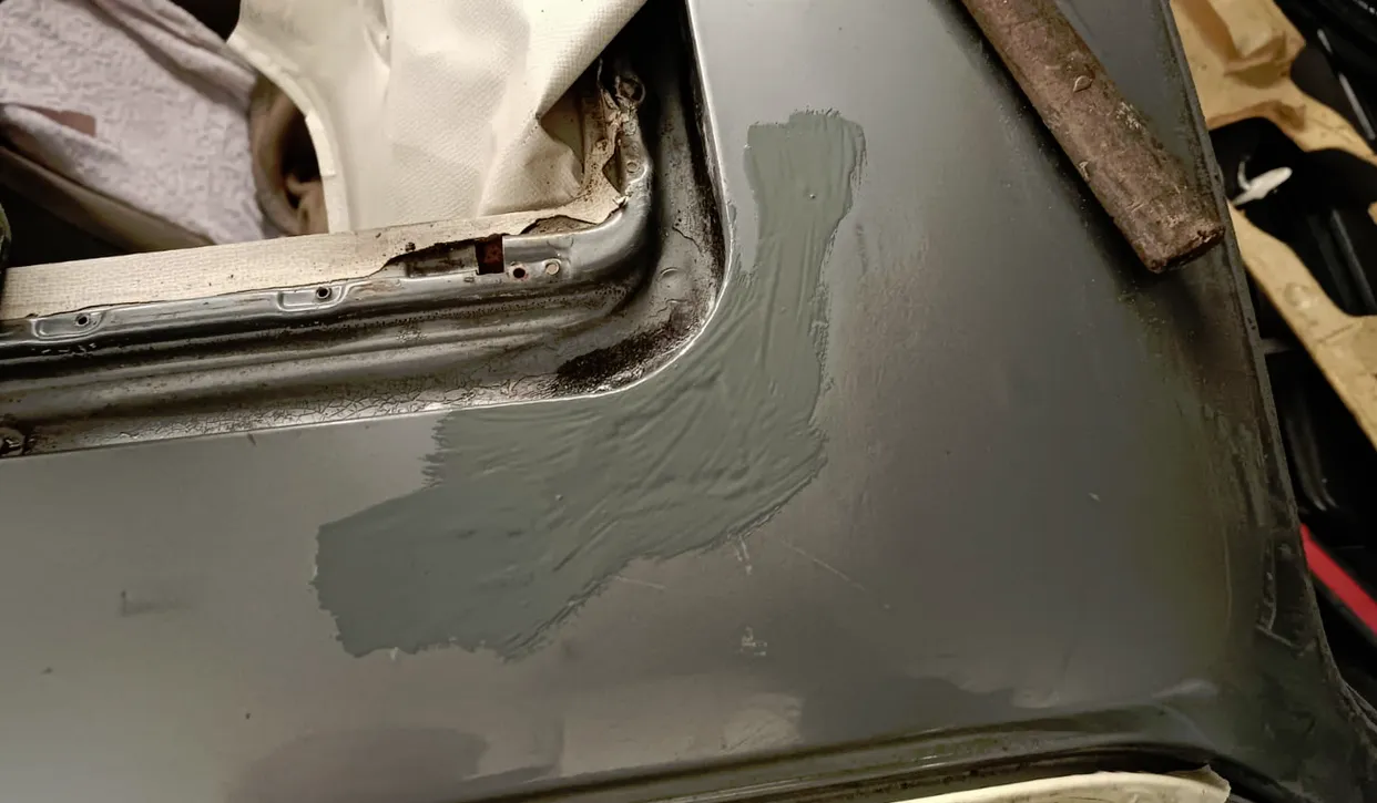

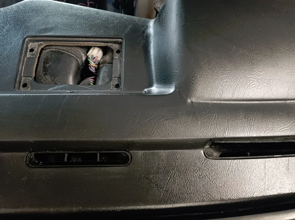

dann noch die Risse im A-Brett aufgefüllt mit geschwärztem 2K-Kleber:

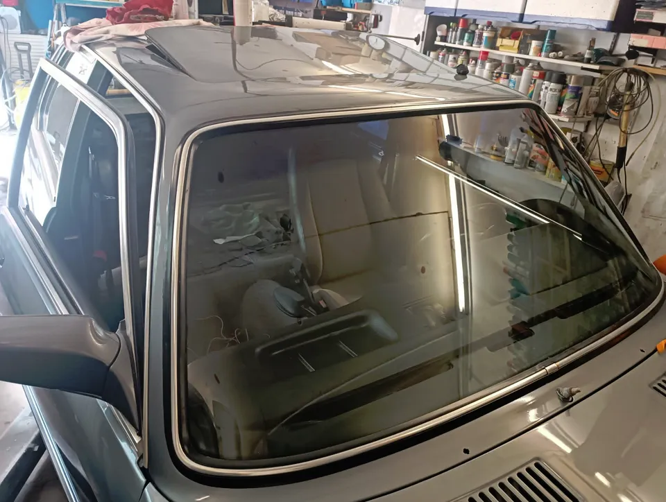

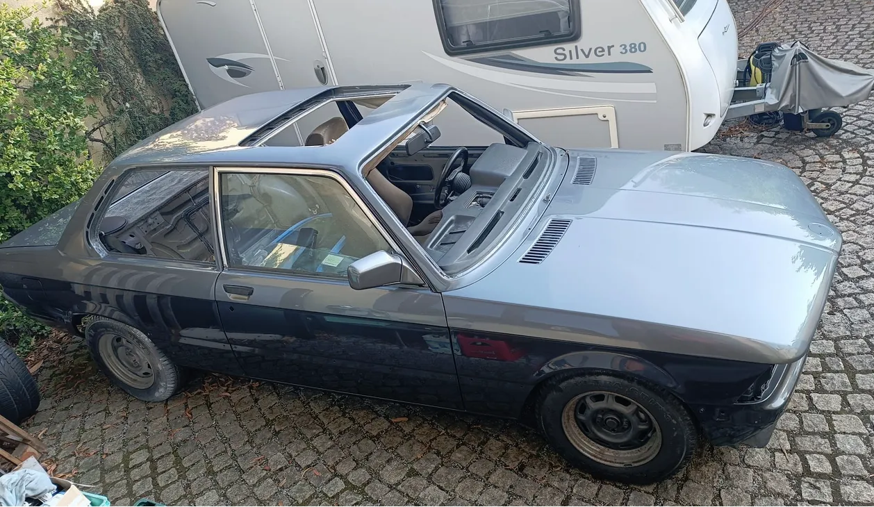

Danach konnte nun die Windschutzscheibe rein.
Somit ist der Wagen erst mal Wetterfest und kann auch mal draußen stehen.

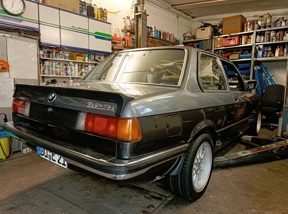

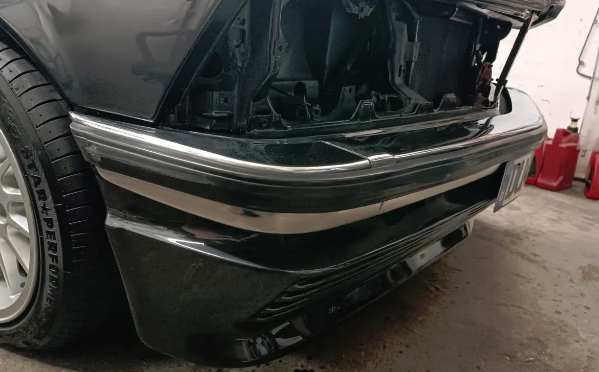

BBS Spoiler und Stoßstange sind ebenfalls an ihrem Platz.

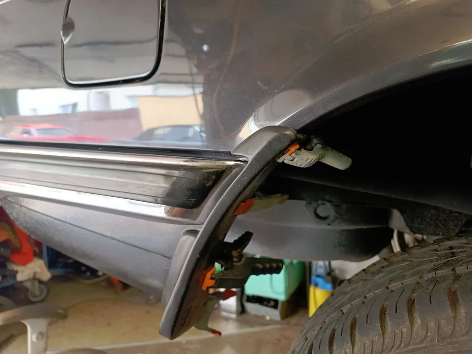

Die Montage der beiden Teile in Kombination ist eh schon nicht so einfach, aber mit Lokaris in den Radhäusern nochmal schwieriger.
Aber auch hier... geschafft:

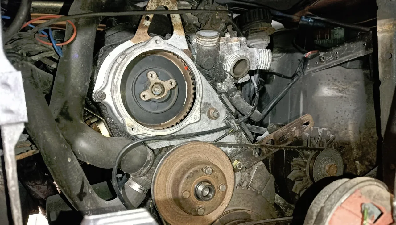

Bevor der Rest der Front montiert wird, werde ich erst mal den Zahnriemen erneuern. Der ist schon lange überfällig...
weiter gehts....
Der Zahnriemen ist nun neu. Dem Alten war seine Laufleistung anzusehen. Keine Beschädigungen aber Verschleiß deutlich sichtbar.
Hat allerdings länger gedauert als üblich, weil doch einiges festgegammlt war.

Die Front ist nun wieder komplett:

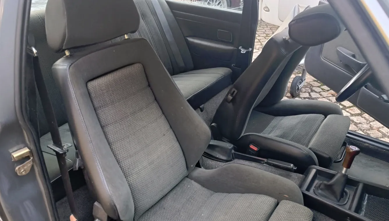

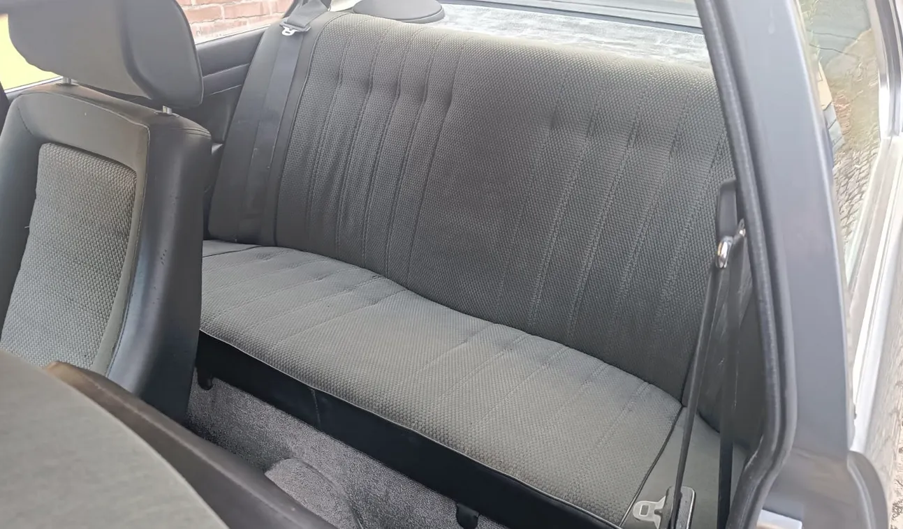

Wohnlich wird es nun auch langsam:

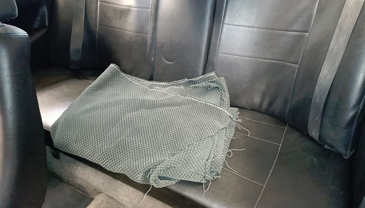

Rückbank müßte allerdings noch in Stoff bezogen werden:

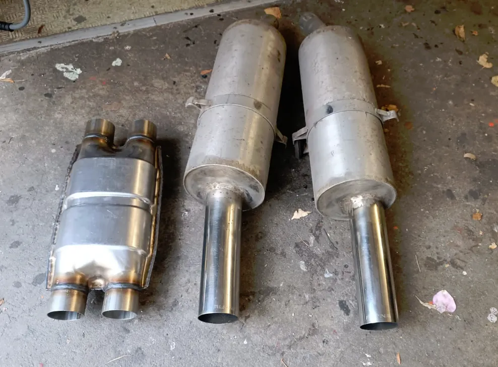

Jetzt fehlt nur noch der Auspuff (der Sound ist doch zu kernig) ![]()

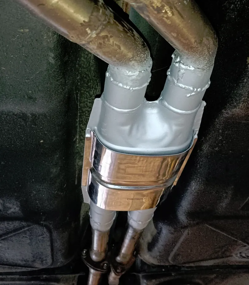

Eigentlich wollte ich alles neu machen und die "Alpina" Anlage samt Fächer raus werfen. Der Wagen soll wieder einen Kat bekommen...
Ich habe mich aber nun dazu entschlossen die Anlage drin zu lassen und nur den Kat anstatt des MSD einzuschweissen.
Werde ich die nächsten Tage dann auch noch erledigen.

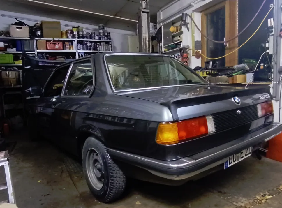

und noch ein kleiner Abschluß... erstmal.
Für den Kat mußte der MSD von Simons weichen. Sound hat sich dadurch tatsächlich noch verbessert. Ist dumpfer in den unteren Drehzahlbereichen und auch etwas lauter.

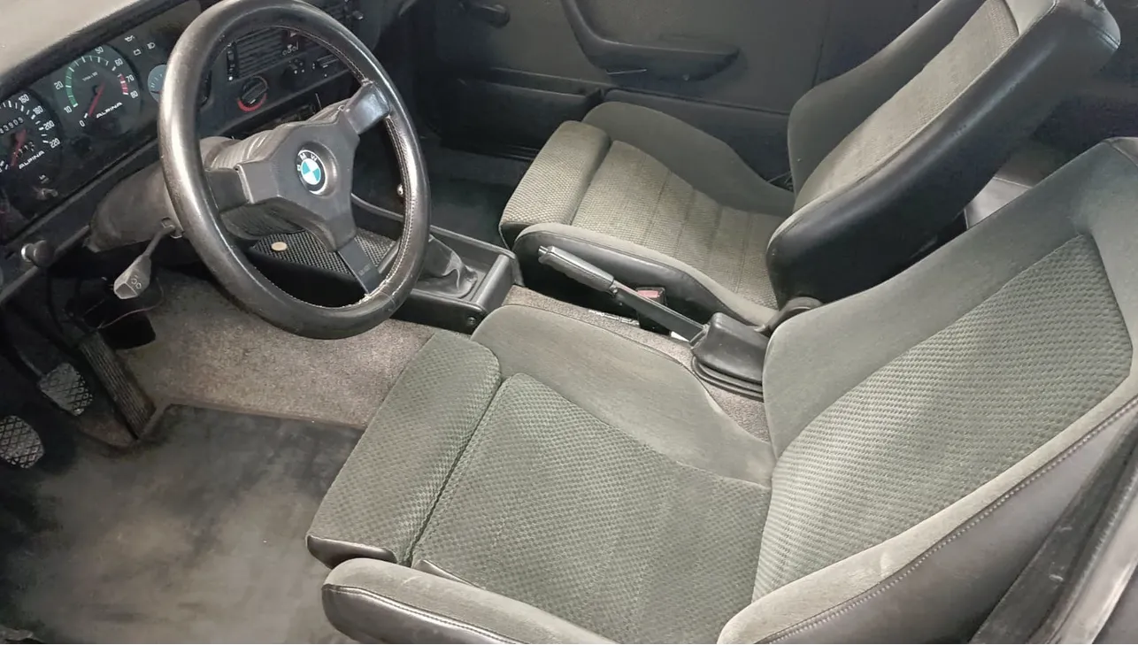

Innenausstattung ist nun auch komplett

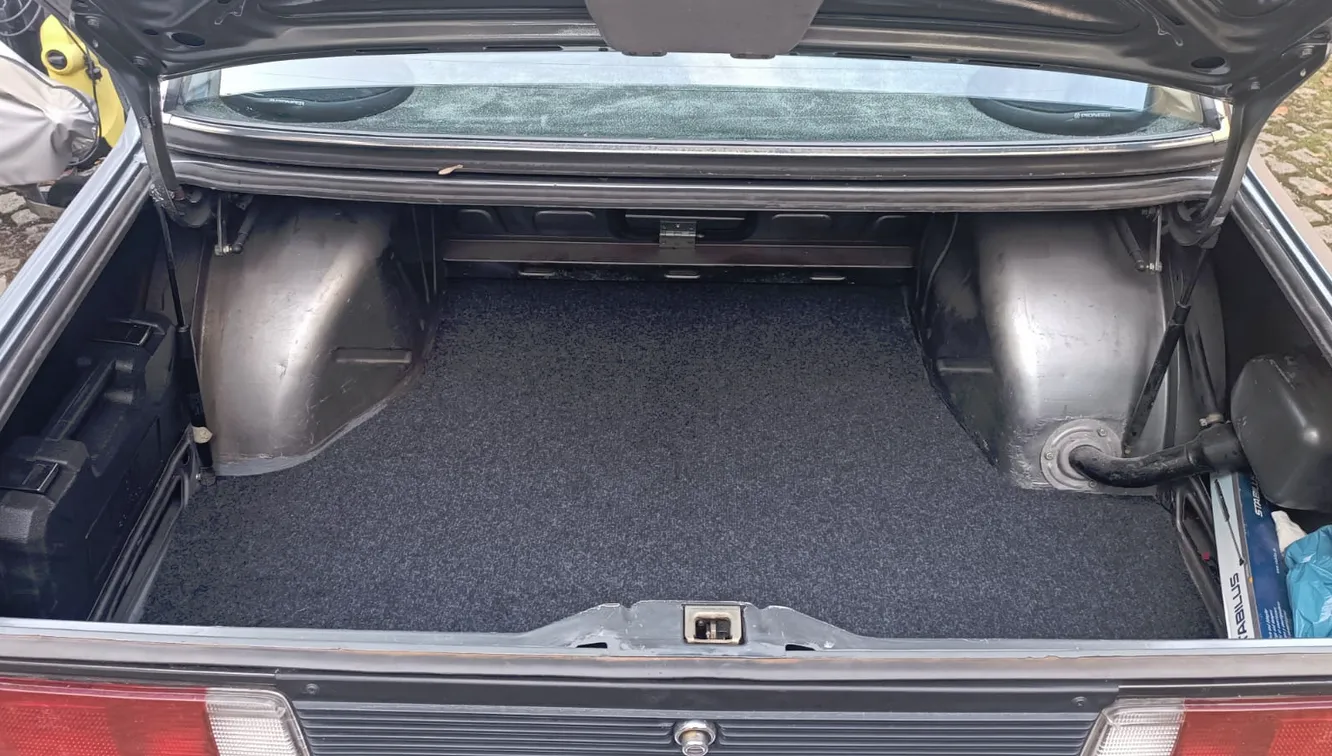

Kofferraum hat zumindest mal einen neuen Teppich bekommen. Mal schaun, vielleicht werde ich die grundierten Stellen auch noch nachlackieren...
AHK werde ich wieder dran bauen. Aber die benötigt erstmal etwas Liebe.

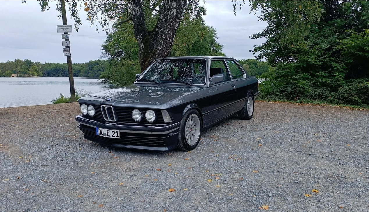

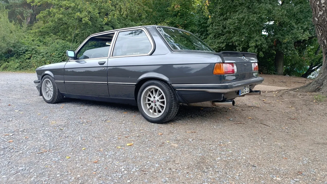

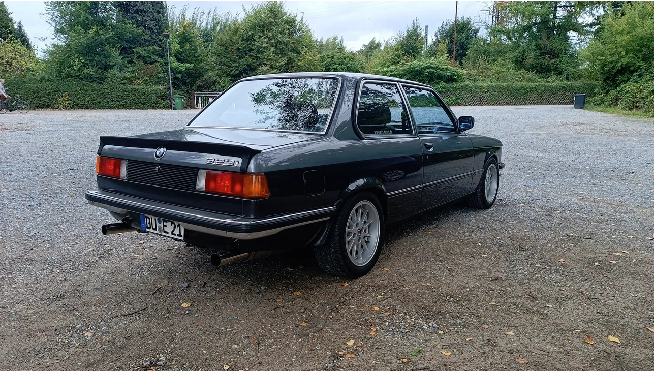

Ansonsten bin ich mit dem Ergebnis sehr zufrieden. Kann sich wieder sehen lassen...
