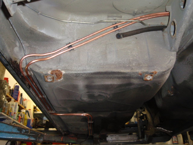

Je weiter man sich vorkämpft, um so mehr Stellen findet man, die eine Behandlung benötigen. Leider hält das alles auf und ich komme nicht zum eigentlichen UmbauGestern hab ich mich mal an die Benzinleitung begeben. Ich brauch ja nen Rücklauf. Tank muss dafür raus. Natürlich habe ich da auch wieder Rost gefunden und der Tank selber ist auch nicht mehr der Beste.
Und die vorhandene Benzinleitung war auch angegammelt.
[Blocked Image: http://www.e21-forum.de/bilder/ascot/P410054.JPG]Also direkt 2 Neue rein.
Ich hoffe, es spricht nichts gegen Kupfer als Benzinleitung![]()
Das gibt es nämlich als Meterware zu einem vernünftigen Preis.
Also erst mal grob zurecht gebogen
[Blocked Image: http://www.e21-forum.de/bilder/ascot/P410055.JPG]und dann am Wagen angepasst
[Blocked Image: http://www.e21-forum.de/bilder/ascot/P410056.JPG][Blocked Image: http://www.e21-forum.de/bilder/ascot/P410057.JPG]
danach dann mit Flüssigkunststoff eingepinselt
[Blocked Image: http://www.e21-forum.de/bilder/ascot/P410058.JPG]Hinterher hab ich den Wagen noch von innen leer gemacht, da wieder meine alte Innenausstattung rein soll.

Welchen Durchmesser haben die Kupferrohre die Du dafür verwendet hast ?
Gruss Marco

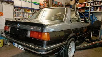

Hier gibt es dann auch mal wieder Neuigkeiten...

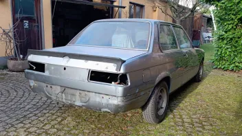

Nachdem mich der Wagen nun 16 Jahre sehr gut als Alltagsfahrzeug begleitet hat (die ersten 10 Jahre auch als Winterfahrzeug), gab es nun doch einige Baustellen, die die nächste HU schwer gemacht hätten.
Einige Rostherde waren zu entfernen. Keine großen Baustellen, aber viele.
Die Folge war aber, daß weitere Ausbesserungen im Lack unvermeidbar waren. Da das aber nun fast überall der Fall war (auch das Dach), machte eine Komplettlackiereung einfach nur Sinn.
Gut wenn man einen Ingo als Freund hat, der das ganze kostengünstig aber gut, für mich erledigen kann.
Von dem Alpina-Style wollte ich weg, da ich noch 2 weitere E21 habe, die zumindest schon mal in Buchloe waren.
Edition S war nun das Ziel. Teile dafür sind soweit alle vorhanden und Ascotgrau isser ja eh schon...
Naja, ich hab mich dann noch zu einem kleinen Farbtupfer überreden lassen.![]()
So steht er nun bei mir und wartet zeitnah auf den Zusammenbau.
Ich werde berichten^^

Also "richtig" schön werde ich ihn wohl nicht machen. Der Wagen soll auch weiterhin im Alltagsbetrieb seinen Einsatz finden. Nur im Winter bei salzigen Straßen werde ich darauf verzichten.
Erstmal ging es mir nur darum, daß er wieder von aussen schick aussieht. Da waren im Laufe der Zeit eh schon einige Stellen nur mit grauer Grundierung (Korrux) behandelt. Die Achsen sind aber noch unschön. Werde ich vielleicht auch noch machen, wenn die Bremsen mal fällig sind...
So sah er dann vor dem lackieren aus:![]()
Die Stellen, die ich schonmal behandelt hatte, waren soweit eigentlich noch ok. Aber es taten sich halt viele weitere kleine Stellen auf:
Alle 4 Türecken, Motorhaube vorne die beiden Ecken, Ablaufteller im Bodenblech, ein paar Stellen am Schweller und rund ums Schiebedach:
Da hat wie immer der werksseitige Schaumstoff seine Arbeit getan:![]()
sogar das Rohr für die Schiebedachseele war schon durch...![]()
Ingo hat dann auch noch 1-2 Stellen gefunden und geschweißt. ZB. unter der hinteren Fensterdichtung in den Ecken unten. Auch jeweils hervorgerufen durch die werksseitigen Schaumstoffeinlagen. Wer sich das damals hat einfallen lassen, gehört bestraft! Die Dinger befinden sich auch in den Windläufen vorne. Dort sorgen sie auch für Rostfraß. Ich habe sie mittlerweile aus allen meinen Wagen verbannt... soweit man dran kommt.

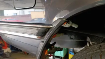

Hi, wo sind denn überall die Schaumstoffeinlagen verbaut und wie bekommt man die am besten ausgebaut ?
Die n den A Säulen Ecken hinter der Motorhaube kenne ich - aber es gibt ja wohl weiter ![]()
Die in der A-Säule sind die schlimmsten. Da kommt man ja auch ganz gut dran.
Die in der C-Säule erreicht man vom Kofferraum aus. Einfach mal an den äusseren Radkästen nach oben tasten. Da sollten die dann auch greifbar sein.
Die am Schiebedach sind ja auf meinem Bild zu sehen. Da kommt man allerdings nur dran, wenn die Windschutzscheibe ausgebaut ist und man den Dachhimmel vorne entfernen kann.
Gibt noch weitere oben auf den Radkästen. Die machen allerdings keine Probleme und können bleiben.

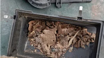

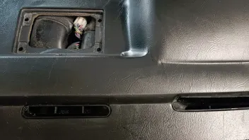

Jipiee... hab noch was gefunden.
Bisschen säubern und gut ist erstmal. Fällt dann zwar die Durchreiche zum Kofferraum weg., aber die brauche ich eh nicht mehr...![]()

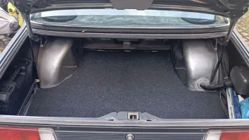

Kofferraum hat zumindest mal einen neuen Teppich bekommen. Mal schaun, vielleicht werde ich die grundierten Stellen auch noch nachlackieren...![]()
