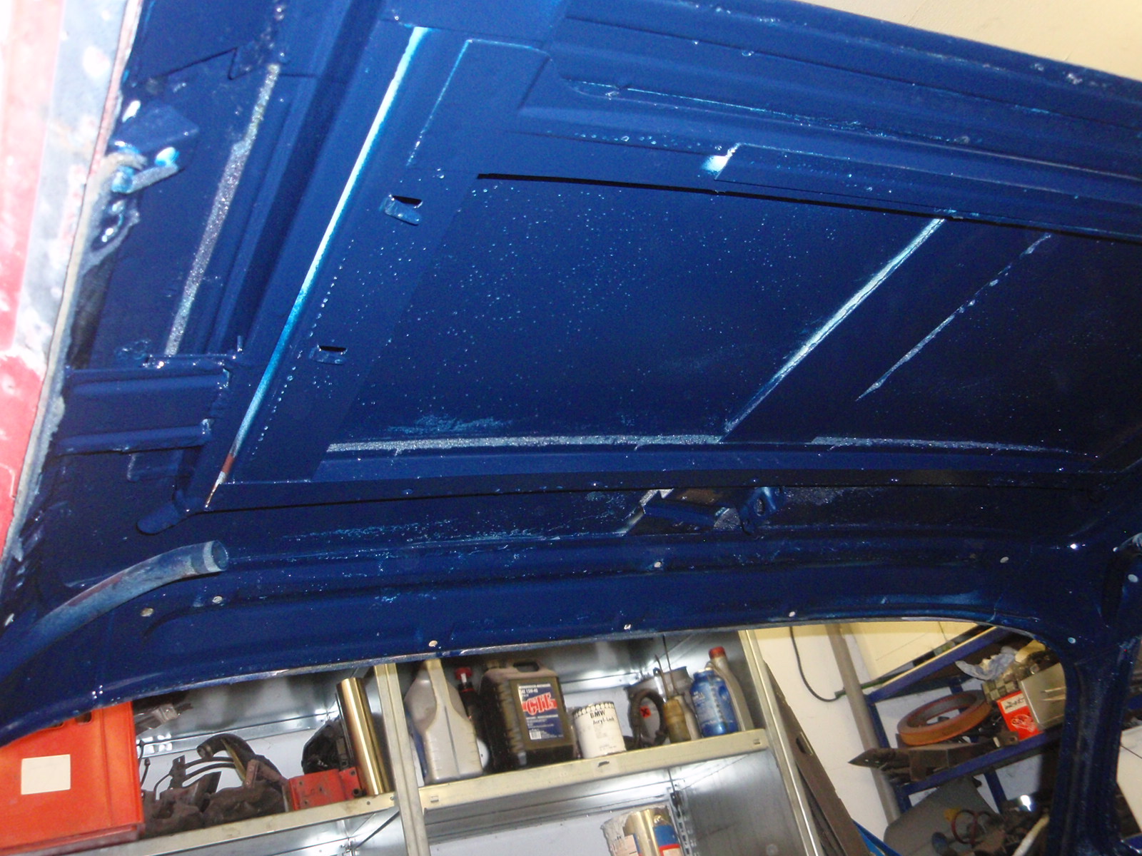

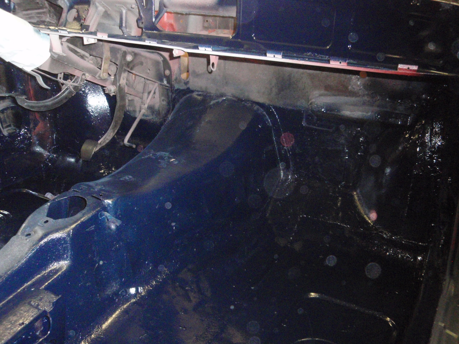

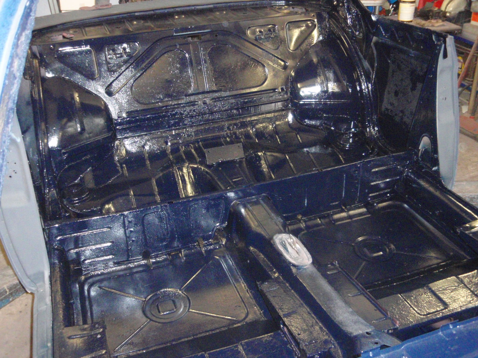

heute einen weiteren Liter Lapisblau verarbeitet :laie
Signatur kann ich mir nicht leisten:
320i
2002 Baur
325i
318i Baur
stauber
3. Gang
Beiträge: 606
Wohnort: Raum Osnabrück
Beruf: Auch was mit Auddo`s
  • Nachricht senden
204
Freitag, 11. Mai 2012, 21:25
Gestrichen oder gelackt ???
....und immer locker durch die Hose atmen !
:rol:
Meine Restauration - Kuckst du hier !!! http://e30-talk.com/youngtimer/t-mein-pr…23-i-64793.html
205
Freitag, 11. Mai 2012, 21:30
Neee, gelackt.
Aber das Ergebniss ist eh zweitranging, da überall Dämmmatten und weiteres drüber kommen.
Sollte einfach nen farblich passender Decklack drauf :zwinker:

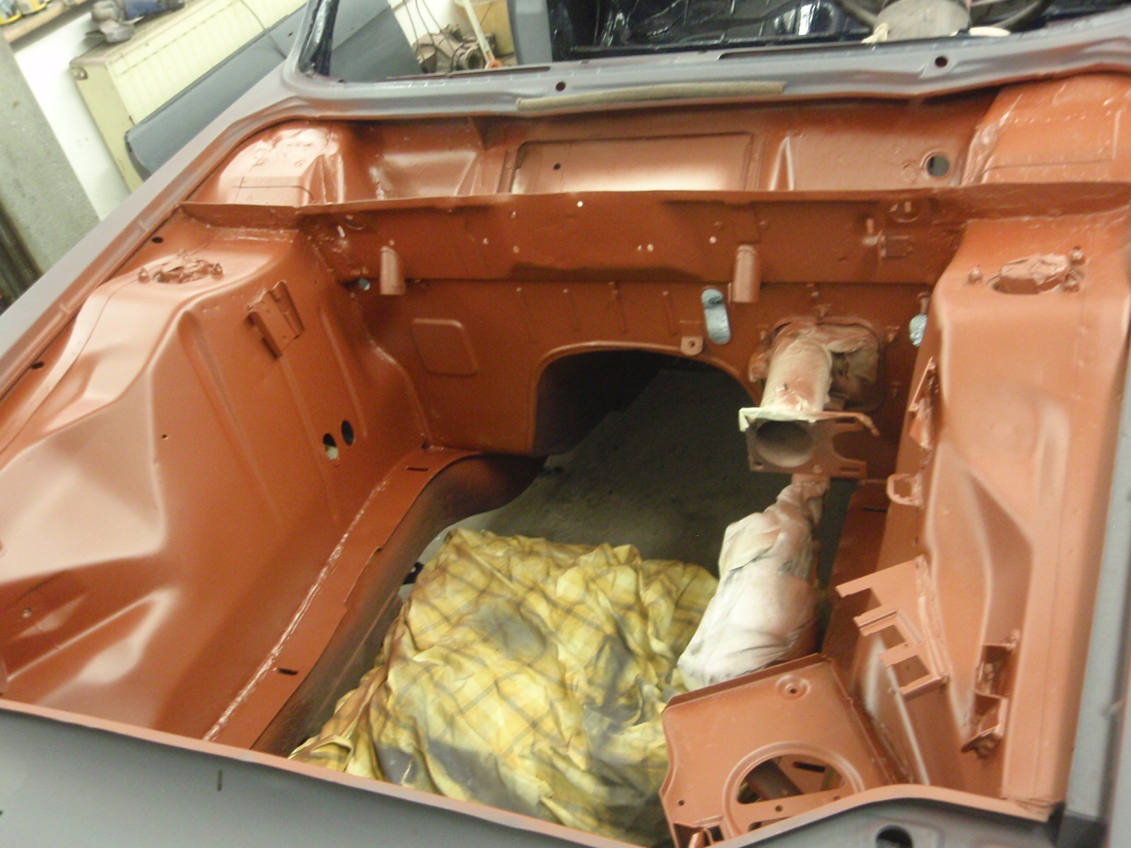

Zumindest habe ich es noch geschafft den Motorraum, nach entsprechender Vorbehandlung, zu grundieren:
Morgen werde ich dann wohl das Nachtblau-met. kaufen gehen. Das wird wieder teuer... :icon_cry:
edit: die Luftfilterhalterung für den 3,5er habe ich bei BMW bestellt. Kann dann also auch bald implentiert werden. Mehr bedarf es im Motorraum hoffentlich nicht :scratch:

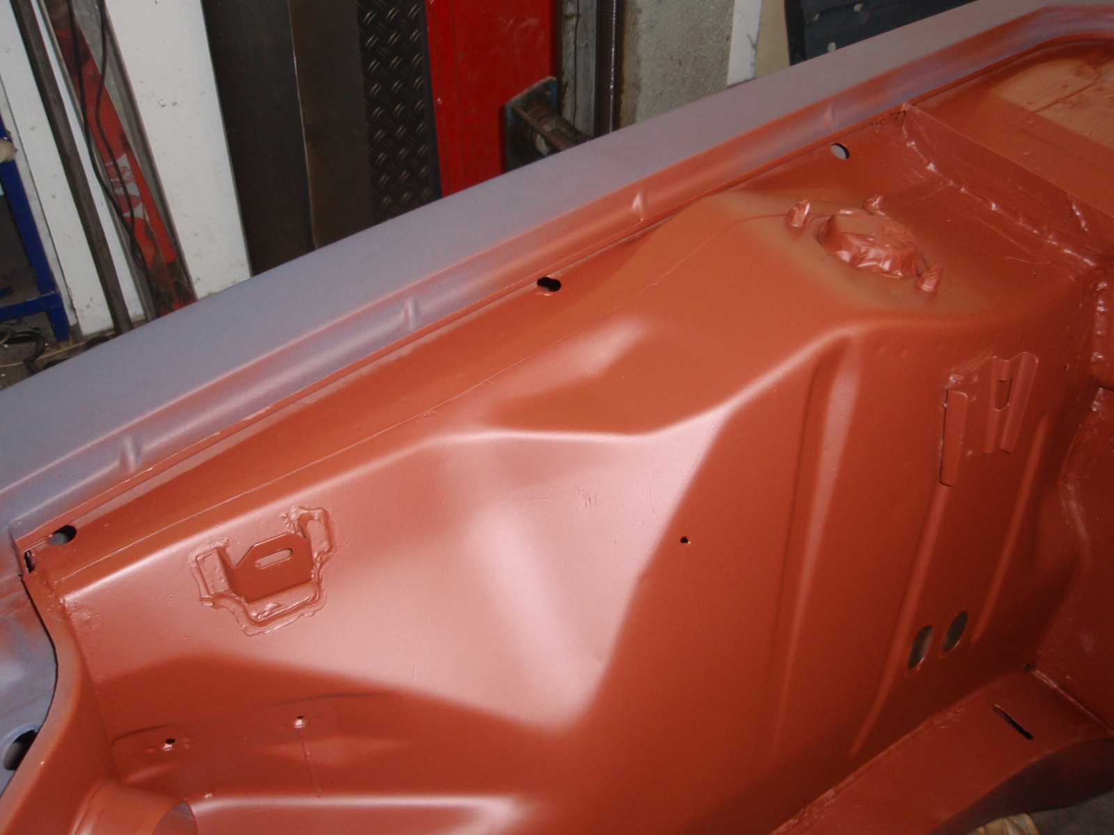

Bei der Restauration des Vorderbaus wurden damals einfach Bleche weggelassen. Und zwar die Verbindungsbleche zwischen Kotflügel und Radhaus:
Auf dieser Bildtafel die Nummern 3 und 7:
http://de.bmwfans.info/parts/catalog/E9/…t_body_parts-2/
Oder bei dieser Restauration die Bilder 46 u. 47:
http://www.coupeking.com/nachtblau-cs-resto-419
Ob sie wirklich notwendig sind, darüber lässt sich streiten. Ich gehe aber auf Nummer sicher und habe sie schon bei W&N bestellt.
Zumal ist die Optik dann auch original :zwinker:

Werden die neu bestellten Bleche nur aufgesetzt sprich die entsprechenden Stellen blank machen, oder sind dafür
irgendwelche Schnitte im Vorderbau nötig.
Weil wenn die Flex auch wieder ran muß, dann würde ich mir das nochmal überlegen.

@Harry: die Bleche werden nur davor gesetzt. Somit wären nur die Schweisspunkte neu zu versiegeln und der entstehende Hohlraum. Ärgerlich, aber erreichbar und machbar.
